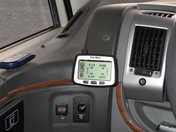

io ho montato i tiremoni TM-240 (260 se hai un gemellato)
vanno bene a parte il consumo delle batterie dei sensori

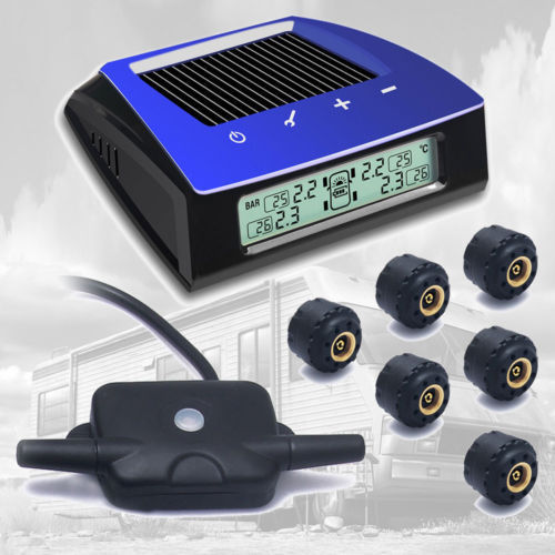

Da poco ho il CARCHET a 6 sensori e funziona bene.
Però non ha la ventosa, roba da appiccicare con ventose non la voglio, passando dal freddo al caldo cade.

Nel mio caso il Tiremoni 240 va molto bene, ho avuto qualche difficoltà all'inizio perchè a differenza dei modelli più piccoli (uno dei quali lo uso già da diverso tempo in auto) i sensori non erano memorizzati ma una volta capita la procedura tutto è andato per il meglio.

Io penso, con il senno di poi, che da me il Tiremoni avesse problemi di interferenza con la centralina del Ducato per la posizione dove lo avevo fissato a sisnistra del volante:
infatti faceva fatica a legegre i sensori posteriori, comparivano casomai dopo mezzora e poi scomparivano. Il camper era 660 con passo 3,45 quindi non cero troppo distanti.
Infatti l amico a cui lo ho dato dice che da lui funziona perfetto e quindi mi è venuto quel sospetto.
Però il CARCHET che ho ora, costa infinitamente meno, è molto semplice, funziona subito e bene e quindi lo preferisco.
ha anche in dotazione un ripetitore per uso sui camion, rimorchi, o camper estremamente lunghi.
Il mio è 7m e non lo ho messo e non ce ne è bisogno.
La centralina ha una forma piacevole e la ho messa con due pezzetti di biadesivo al centro del cruscotto e ha un pannellino solare e quindi niente pile da sostituire o cavi che girano.
Le batterie dei sensori dicono che facciano piu di un anno, ma lo ho da alcuni mesi quindi non so dire.
Visto che ho 4 ruote, ho anche due sensori di scorta se dovessero perdersi o guastarsi (si puo riprogrammare in qualsiasi posizione) ose volessi potrei metterli sulle ruote del rimorchio, ma per lo scarso uso che ne faccio con il camper, lascio perdere.

ormai è il terzo camper (tutti oltre i 7 metri) su cui passo il tiremoni  prima  ducato poi daily (aggiunto due sensori) e adesso tornato al ducato.

In risposta al messaggio di IZ4DJI del 06/06/2019 alle 18:24:29
Io penso, con il senno di poi, che da me il Tiremoni avesse problemi di interferenza con la centralina del Ducato per la posizione dove lo avevo fissato a sisnistra del volante: infatti faceva fatica a legegre i sensori
posteriori, comparivano casomai dopo mezzora e poi scomparivano. Il camper era 660 con passo 3,45 quindi non cero troppo distanti. Infatti l amico a cui lo ho dato dice che da lui funziona perfetto e quindi mi è venuto quel sospetto. Però il CARCHET che ho ora, costa infinitamente meno, è molto semplice, funziona subito e bene e quindi lo preferisco. ha anche in dotazione un ripetitore per uso sui camion, rimorchi, o camper estremamente lunghi. Il mio è 7m e non lo ho messo e non ce ne è bisogno. La centralina ha una forma piacevole e la ho messa con due pezzetti di biadesivo al centro del cruscotto e ha un pannellino solare e quindi niente pile da sostituire o cavi che girano. Le batterie dei sensori dicono che facciano piu di un anno, ma lo ho da alcuni mesi quindi non so dire. Visto che ho 4 ruote, ho anche due sensori di scorta se dovessero perdersi o guastarsi (si puo riprogrammare in qualsiasi posizione) ose volessi potrei metterli sulle ruote del rimorchio, ma per lo scarso uso che ne faccio con il camper, lascio perdere.
stesso identico posto dove ho montato adesso il mio sul MH

In risposta al messaggio di roblungh del 06/06/2019 alle 21:48:02
Poteva anche essere la centralina del mio Ducato a essere nata male e emettere radiodisturbi, quel camper nacque difettoso in ogni sua minima parte, e me ne sono dovuto liberare dalla disperazione.

All interno c'è una batteria al litio che viene caricata dal pannello solare, ma per bisogni particolari ha anche un connettore micro USB come i telefoni e si potrebbe caricare con il caricatoore del telefono (o quello dato a corredo), sul manuale c'è scritto di caricarlo con il cavetto prima del primo uso. La carica della batteria dura tranquillamente per tutta una notte e anche molto di piu.
Io tengo le gomme anteriori a 3,3 e quelle posteriori a 5,5 quindi ho impostato gli allarmi:
ant:   Lo 2.8 (-0,5) e Hi 4.8 (+1,5)
post: Lo 5.0 (-0,5) e Hi 7.0 (+1,5)
non ho provato se si puo impostare l allarme Hi anche a valori superiori a 7.
Però, con pneumatici tenuti a 5,5 che è il valore posteriore che normalmente su un camper non si oltrepassa, va sicuramente benissimo.

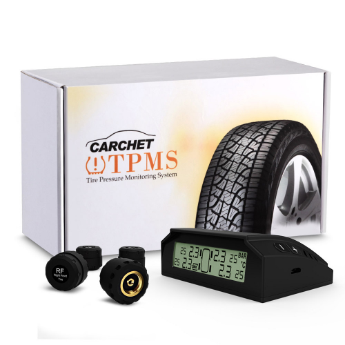

In risposta al messaggio di fumo del 07/06/2019 alle 18:05:59
ok proverò a guardare carchet però a 4 sensori  grazie
Attenzione che non tutti i TPMS a 4 sensori sono adatti alle pressioni usate su un camper, molti vanno bene solo per pressioni da auto.
Però esiste il modello corrispondente a quello a 6 sensori, ma con soli 4 sensori, che è fatto uguale, con il pannellino solare, ma è tutto nero anzichè blu.
ne avevamo parlato parecchio su questo altro topic
e il modello "giusto" è questo:
