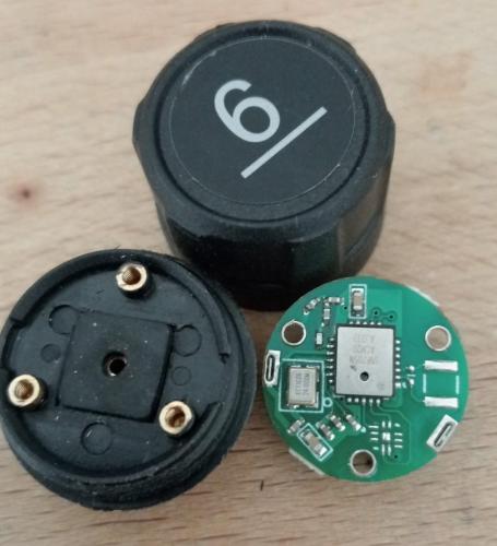

 ho scritto queste due righe per condividere questa mia esperienza sui sensori temperature-pressione gomme camper Ho acquistato sul web un kit di sensori TPMS e ho avuto la sgradita sorpresa che i sensori  non tengono la pressione e le ruote si sgonfiano. Aprendoli e  controllando la loro costruzione interna di questo tipo di sensori  si nota che essi sono  assolutamente inadatti allo scopo nel lungo periodo. La  guarnizione di gomma ( o similia)  è di dimensioni ridotte è debolmente adattiva alla superficie  valvola -  sensore non garantisce assolutamente la tenuta della pressione sia nell'immediato che nel tempo. Sono meccanicamente deboli. Nulla da dire sulla stabilità funzionale nel breve tempo di utilizzo, ma la povera ingegnerizzazione del sistema li rende inadatti allo scopo. Purtroppo ho aspettato troppo tempo a testarli, per cui non mi è più possibile effettuare il reso.

io li ho da un paio d'anni su questo camper, sul precedente li ho avuti per circa 5 anni ( due marche diverse) e in nessun caso hanno perso minimamente
