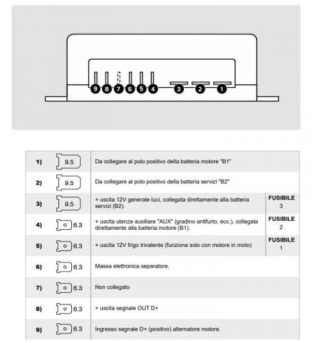

Ho il medesimo separatore. Si, staccandolo e con motore acceso, dovresti rilevare tensione, come al morsetto 1 che va alla bm.
Qui lo schema delle connessioni:

Il frigorifero ti funziona a 12v con motore acceso? ( Dallo schema di wippet ,al morsetto 5)

Funziona così:
L'alternatore genera il segnale D+ SOLO quando sta girando, questo segnale è un po' debole e viene portato al PIN 9 dello scatolotto malefico.
Dentro c'è un amplificatore che ripropone quel segnale sul PIN 8 ma con una potenza più elevata,  adatta a gestire un po' di assorbimento elettrico.
La presenza del segnale D+ attiva due relè.
- Il primo è il relè parallelatore che collega il PIN 1 (batteria del motore) e il PIN 2 (batteria dei servizi) e serve a ricaricare la batteria dei servizi in viaggio.
- Il secondo relè fornisce tensione al PIN 5 che alimenta il frigo trivalente a 12 Volt solo quando il motore sta realmente girando.
Con un tester e un po' di pazienza puoi verificare cosa sta succedendo.
Marco.
