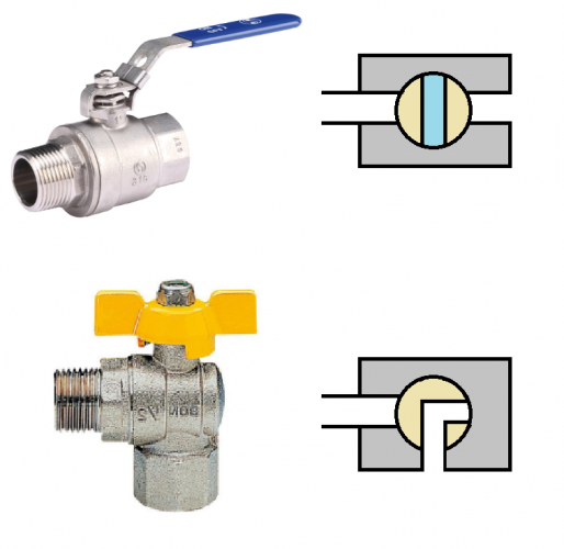

Sul rubinetto adatto io ho una mia (folle) teoria, preferisco usare quelli ad angolo:
Quando chiudi il rubinetto del modello con la leva blu, devi farlo quando non passa acqua in modo da svuotarlo completamente.
Se chiudi quel rubinetto (figura sopra) quando c'è ancora acqua, ti rimane un cilindro di acqua "prigioniera" che ti ho evidenziato in celeste.
Questo cilindro di acqua farà schiantare il rubinetto alle prime gelate.
Il rubinetto con la farfalla gialla ha la sfera interna forata diversamente, quando lo chiudi il foro di comando si svuota completamente e non rischi di romperlo col gelo.

Forse il rubinetto blu va lasciato aperto a lungo quando si svuota il serbatoio.
13/01/2006 25431
Inserito il 15/07/2022 alle: 08:29:28
In risposta al messaggio di sergiozh del 15/07/2022 alle 08:07:13
Esatto, col serbatoio puoi farlo, ma se decidi di diminuire soltanto la quantità di acqua e lo chiudi prima che il serbatoio sia vuoto ti esponi al gelo.
Il costo dei rubinetti a sfera è minimo, quello giallo (specifico per il gas) io lo preferisco.

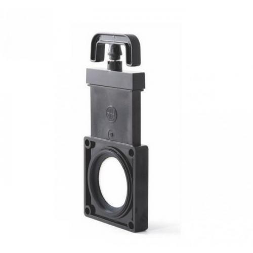

Sui miei due serbatoi di acqua, chiare e grigie, ho messo questi:
Però sono entrambi interi e sollevati di 7 cm dal pianale del camper, quindi protetti dagli urti e anche dal gelo perché un quello spazio invio l'aria calda dell'Eberspacher.
Molti mettono delle ghigliottine che sono abbastanza "a filo" del serbatoio e pescano a zero.
Modello slim, 17,90 euro da sportmagenta.
Marco.

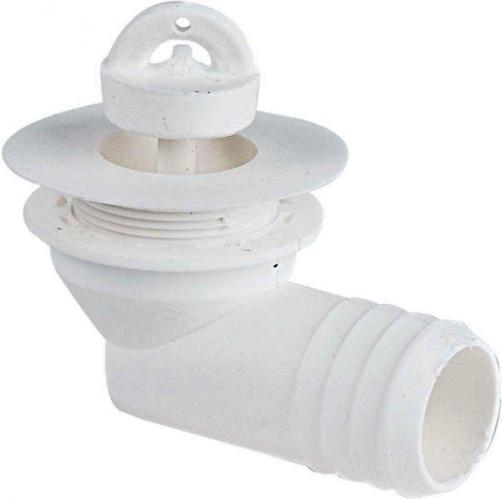

fabriroma69
fabriroma69
28/04/2010 251
Inserito il 15/07/2022 alle: 11:52:55
Quello bianco è perfetto,. La piletta la trovo nei negozi di idraulica esatto ? Grazie
