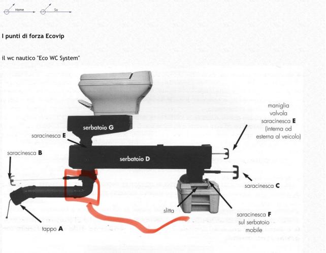

Anche con il mio nautico dotato di maceratore e tubo da 2,50 mt mai avuto nessuno problema a scaricare ,anche in Germania in un AA con svuota cassetta posto ad 1 metro di altezza nessun problema
comunque rispondo al collega camperista autore di questa discussione
questo che vedi è il sistema Laika ecovip di una volta
la modifica ( rossa ) e’per farti capire che li ci vuole il maceratore dotato di attacco/rubinetto da 1pollice e un tubo sempre da giardinaggio sempre attaccato al rubinetto lungo quanto la larghezza del camper debitamente allocato in un tubo rigido più grande fissato sotto al pianale e un interruttore stagno da esterno .io scaricare quasi 60 litri conto fino a 20 ,il maceratore non lascia residui ma solo acqua melmosa ,devi solo stare attento a tenere il tubo ben fissato altrimenti l’irruenza della potenza del maceratore potrebbe farti dei brutti scherzi poco graditi .ora non so come tu stia messo con il tuo attuale bagno presumo che tu abbia una cassetta, bene dovresti comprare una cassetta estraibile con maceratore e installare sotto il pianale un altro serbatoio dotato anch’ esso di maceratore quindi quand’è piena la  cassettina svuoti nel serbatoio grande e quando il serbatoio grande è pieno accendi il maceratore e scarichi .
17 l litri da portare a mano o su carrello per andarlo a svuotare io personalmente ( povera schiena) non ci penso proprio . concordo pienamente che a livello europeo ma anche a livello nazionale gli scarichi a terra per i nautici tranne le acque grigie non esistono più ( tranne nelle nostre autostrade ) ma ciò non toglie che anche nel piccolo pozzetto o griglia dello  scarico delle grigie a terra si possa immettere anche le nere ma senza sporcare ( e con il maceratore puoi ) , nella mia vita Camperistica ho avuto nautico ,cassetta ,nautico ,e mai tornerei alla cassetta se non utilizzando il sistema wc  Speedy Ma sempre con macerato sottostante.
