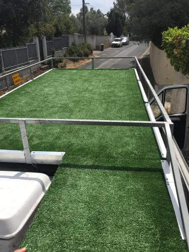

Ciao ragazzi, avevo aperto un post similare, ma dal momento che grazie ai consigli del post il focus si è spostato dal “montare un serbatoio sotto al furgone” al montarne uno sopra al furgone, apro un post apposito a giovamento dei posteri che utilizzeranno il forum.
Sotto al furgone infatti non ho abbastanza spazio e userò quello spazio esclusivamente per le acque grigie.
Il tetto del mio furgone è così organizzatoD04218C9-3648-4FFB-A4FD-E970666D1F04.jpeg
Il tetto è dove spesso passo le notti guardando le stelle.
A breve uno spazio verrà rubato da un pannello solare da 300W che verrà fissato direttamente alla ringhiera, per cui sto pensando di andare a mettere il serbatoio dell’acqua subito sotto.
Sono qui per chiedervi se ci sono controindicazioni a riguardo che al momento non riesco ad immaginare?
Ho ad esempio dei dubbi sul fare un buco così ampio da far passare il tuo dell’acqua fino a dentro, e a cosa succede in caso di brusca frenata laddove il serbatoio sia mezzo vuoto.
Grazie a chiunque voglia darmi una mano

Cioè mettere un peso, dinamico per giunta, sul tetto? Anche fosse solo da 50ltr io eviterei come la peste, pregiudichi la stabilità del mezzo e in caso di incidente potrebbe diventare un'arma vera e propria.
Cerca altre soluzioni.

Esatto è proprio questo il mio dubbio! A maggior ragione che non sarebbero 50 ma almeno almeno 100!
Ricordo male se dico di aver letto da qualche parte che il serbatoio sul tetto è una soluzione adoperata da tanti camperiSti dunque?

Esatto è proprio questo il mio dubbio! A maggior ragione che non sarebbero 50 ma almeno almeno 100! Ricordo male se dico di aver letto da qualche parte che il serbatoio sul tetto è una soluzione adoperata da tanti camperiSti dunque?
se il serbatoio è a metà e devi fare uno scarto rapido, rischi di uscire di strada o ribaltare il mezzo.
Da evitare assolutamente.

Quando facevo il militare ero conduttore automezzi vari, portavo camion trasporto truppe e veicoli tattici...
Una volta,disgraziatamente mi fecero portare l'autocisterna carburanti; ricordo ancora la difficoltà nel guidarla piena di gasolio  oscillava in continuazione impegnandomi in correzioni dello sterzo per tutto il tragitto (da Bologna a Ravenna).
Ora il paragone è forse un pò azzardato ma è per farti capire che 50 o peggio 100 Kg che oscillano sopra la tua testa, non sono pochi e sopratutto non stanno fermi!
Oltretutto dovresti costruire un telaio davvero robusto per sostenere il peso ( quindi altro peso aggiuntivo) e progettarlo bene per non compromettere la struttura del mezzo (non concepito per avere quei pesi sopra al tetto).
Dai che una soluzione migliore la troviyes

la sopra posso capire un piccolo serbatoio solo per utilizzo doccetta esterna estiva ove consentita ma non un serbatoio da oltre 50 litri per uso servizi di bordo , comunque con tutti i suoi contro se su quel tetto/giardino proprio vuoi mettercelo mettilo nero e non bianco , tuttavia anche nero se non lo proteggi dopo breve tempo in quel serbatoio regneranno alghe e mucillaggine , dove entrare con il tubo di alimentazione servizi saranno azzi tuoi , considera anche che nelle giornate assolate con serbatoio non protetto oltre alle alghe e mucillaggine avrai acqua fredda solo al mattino , chiaramente serbatoio per utilizzo solo estivo
sul perimetro di quel tetto/giardino ci starebbero bene alcuni vasi con fiori e piante + ombrellone e sdraio laugh
