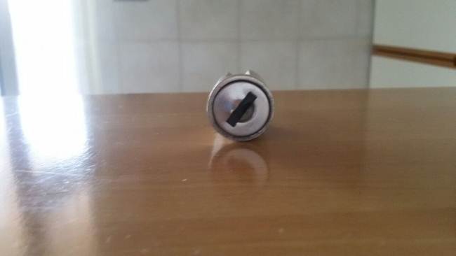

Buongiorno a tutti. Ieri mio figlio ha usato un'altra chiave per aprire la porta del camper e ha rotto la serratura. La chiave entra nel cilindro ma non gira. Ieri sera ho smontato il tutto e sono riuscito a estrarre il cilindro. Ho fatto un giro su internet ma non ho capito se vendono tutta la serratura o se è possibile reperire solo il cilindro. La marca della serratura è FAP.

è possibile ordinare solo il cilindro  e con il codice puoi anche ordinarlo per la stessa chiave   se hai una chiave che apre anche alti portelloni   il costo inferiore alle 10 euro

se non lo trovi mandami una foto  che  siccome ne ho molti di cilindri e chiavi anche fap te lo spedisco io se ce l ho ovvio

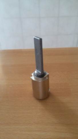

Grazie per la risposta ma il cilindro è infilato a sua volta dentro un altro cilindro che alla fine ha una astina metallica che va nel meccanismo di apertura della porta. Devo quindi estrarre il cilindro dove si inserisce la chiave o è tutto un pezzo?

Aggiornamento. Ieri ho comprato il porta cilindro e il cilindro da un ricambi per caravan, costo 12 euro ed ho rimontato il tutto.
