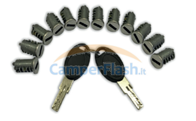

Hai provato con queste?
https://www.camperflash.it/it/h...
La chiave sblocca solo la maniglia che fuoriesce e ruoti con le mani e poi spingi per chiudere.

Alla fine dovrai comperare un Kit cilindri e chiavi
ora del tipo più moderno e difficilmente apribile,
e sostituire tutto per uniformare:

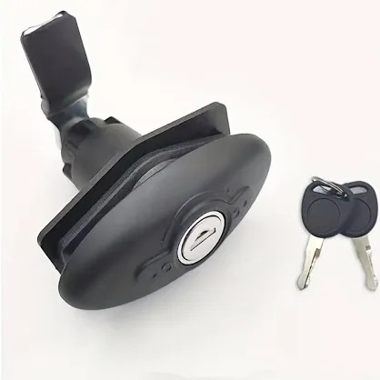

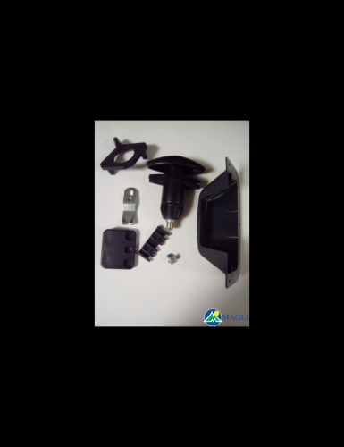

La HYMER usa questo tipo di serratura che trovo robista e comoda
https://maglishop.it/serrature-...
Per chiudere si ruota il pomello che fa 1/4 di giro, e la leva va in posizione, poi ancora 1/4 di giro e la leva viene tirata quindi il portello viene premuto sulla guarnizione.
Per bloccarla basta spingere sul pomello che rientra e si blocca.
Si puo aprire il portello anche con una sola mano benchè abbia due serrature, perchè se ne apre prima una e poi l altra.
