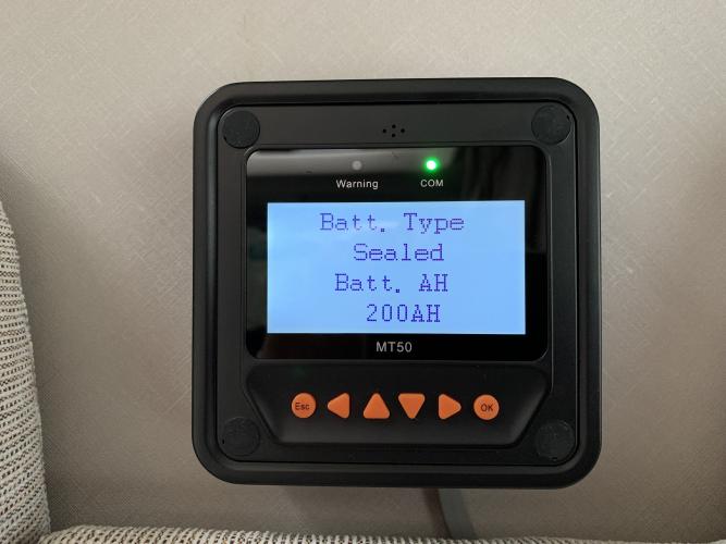

Da qualche tempo, sto usando con molta soddisfazione questo regolatore Epever 20A. L'ho abbinato a due pannelli da 110 W (220 W totali) con tecnologia Perc. Questi, vanno a servire una batteria servizi AGM Varta da 100 Ah e la batteria motore (identica a quella servizi) aiutata anche da un parallelatore.
Detto ciò, devo confessare di non essere mai riuscito a settare il regolatore nelle fasi che seguiranno, lasciando sempre il tutto con le regolazioni di fabbrica. Ho avuto comunque ottimi risultati di ricarica, specie con poco sole e soprattutto con cielo nuvoloso.
In primis, pur "smanettando" tutti pulsanti arancioni, anche in combinazione tra di loro, non riesco a regolare il valore della batteria a 100 Ah. In questa fase, il valore rimane bloccato a 200 Ah. Come mai? Spero che non si rovini nulla, ma ormai sono diversi mesi che uso il tutto così.   Mi confermate anche che Sealed è la selezione giusta per le AGM?

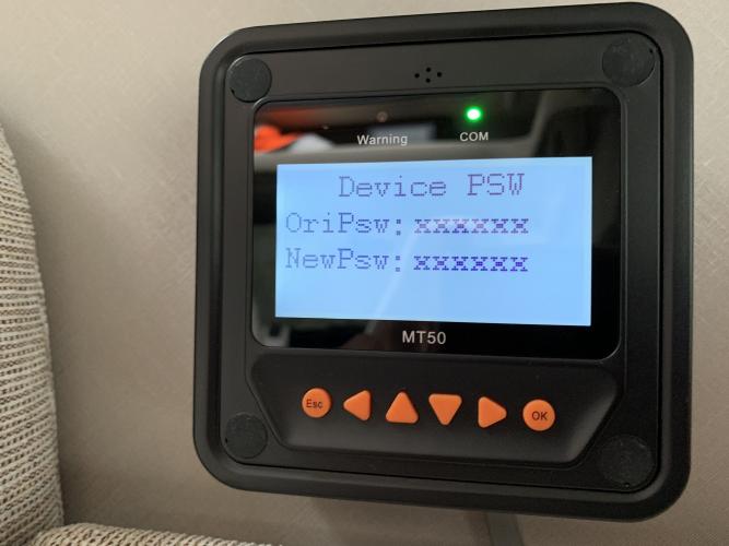

Ed in seguito... pur funzionando il resto e potendo regolare il tutto, non riesco a capire che valori devo mettere, nella fase delle due foto a seguire. Non riesco a capire quelle sigle a che servono. Neanche leggendo le istruzioni... per la verità non troppo chiare. Almeno per me.
 "Device PSW"  cosa indica? Che valori devo mettere?

Dalla schermata della prima foto,dai OK  e poi prima freccia a dx e scenderai a scegliere il valore della batteria!

Device psw è  per la password, o la sua reimpostazione!

Mi fai venire il dubbio di aver cliccato l'ok a posteriori... anziché all'inizio. Eppure mi sembrava di aver provato in ogni modo e più di una volta. Domani rifaccio l'operazione  wink

Ok per la password, che non metterò e non capisco bene a che possa servire. Forse a non muovere inavvertitamente i tasti?

INSERIMENTO PASSWORD A PROTEZIONE DELLE IMPOSTAZIONI DEL REGOLATORE
Il regolatore, per evitare usi impropri, potrebbe venire protetto da una password, però dato che nel camper non è che ci sono degli estranei, è meglio lasciare quella impostata di default (000000).
La password è comunque modificabile premendo il tasto ESC, poi FRECCIA GIU' fino al punto 7).
TIPO DI BATTERIA E AMPERE TOTALI DELLE BATTERIE SERVIZI
Premere tasto ESC, poi FRECCIA GIU' fino al punto 4)
Premere tasto OK e poi ancora OK (si evidenzia il tipo di batterie, però potrebbe apparire anche la richiesta della password, premere ancora OK). Con la FRECCIA GIU' impostare la corretta batteria, quindi premere la FRECCIA DESTRA e si evidenziano gli ampere da modificare. Una volta evidenziato, con le frecce spostarsi ed inserire gli ampere totali delle batterie di servizio. Premere OK e confermare su SAVE con il tasto OK.
Queste le tipologie di batteria che si possono inserire:
- SEALED = SIGILLATA AGM. Ha una tensione di lavoro 14,4 volt e di mantenimento 13,8 volt. Una volta al mese esegue automaticamente una sorta di equalizzazione/desolfatazione a 14,6 volt per 180 minuti che contribuisce a “rinfrescare” e ad “allungare” la vita delle batterie.
(NB: questa impostazione (SEALED) è quella di default nel regolatore e, volendo, potrebbe andare bene per tutte le batterie, tranne che per le batterie al GEL).
