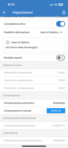

Buongiorno a tutti, riesumo questo post, ho acquistato due mesi fa un CI HORON 94 XT e ho trovato installato PWM Vechline 10A ho deciso di sostituirlo con un Victron MPPT 100/20, ho BS AGM ZENITH 100A.
Per ora ho tolto jumper e tramite app ho tenuto tutto valori di fabbrica
Se qualcuno gentilmente mi da suggerimenti per un setup “esperto” migliore ringrazio.
