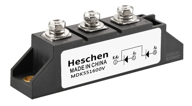

Poi, nei pressi del regolatore metterei un doppio diodo Schottky, di quelli scatolati nella resina con parte metallica avvitabile su aletta di dissipazione, serve almeno da 30+30 Ampere per diminuire un po'  la tensione di soglia.

Io intendevo roba così da 13 euro:
LINK al doppio diodo

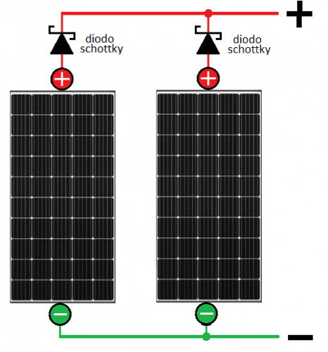

Se avrai un problema tutti i cablaggi e i componenti saranno a portata di mano, escludere un pannello, provare un pannello per volta... tutto semplice se già in fase di progetto realizzi una cosa di facile manutenzione.
Lo schema di collegamento è questo...
