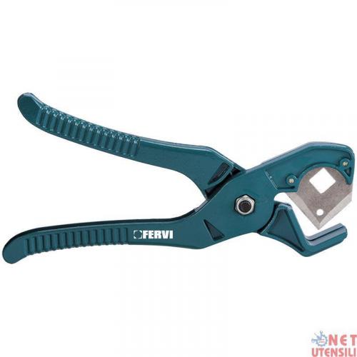

Per fare un bel taglio nel tubo Rilsan è comoda una apposita cesoia , che fa un taglio netto e non schiaccia il tubo

Tommaso , anche la più piccola di quelle cesoie è troppo grossa per troncare il tubicino aria da 6 - 8 mm dei soffietti  , è decisamente meglio troncarli con un cutter , su un mio precedente camper avevo una perdita di aria ma era sull'attacco filettato di un manometro rintracciata con cercavughe spry , ho svitato il manometro e sul filetto ci avevo messo della loctite liquida 542 e da allora mai piu nessuna perdita , quando montai i soffietti i tubi aria in eccesso lo ho trocati con un semplice cutter pur avendo svariate tipologie e missure di quelle cesoie ma per troncare tubi da 6-12 mm non sono ideali

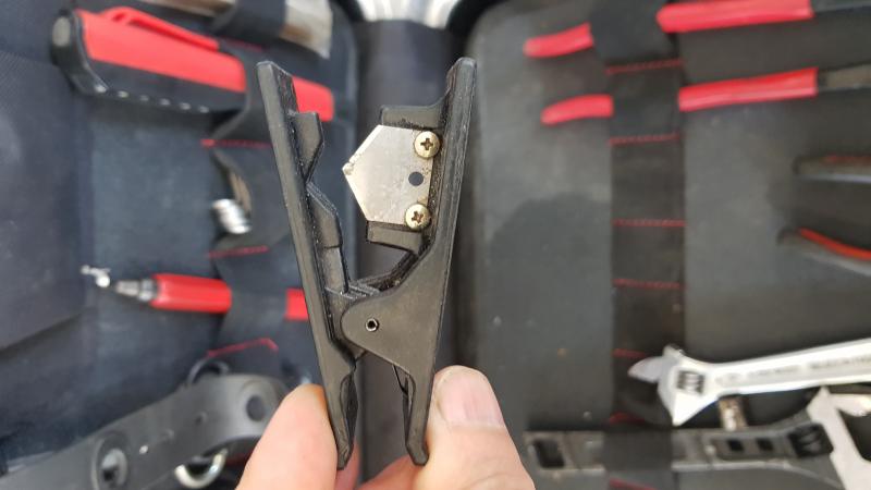

Dimenticavo, io per i tubi piccoli uso questo:
20180711_084902.jpgEmiliano

con queste si riesce, ma come vedi hanno una apposita cava che sarebbe creata x i cavi elettrici, ma funziona bene anche x tubi rilsan di max diametro 8 mm, i 10mm interno 8mm li taglia ma tende a piegarli leggermente, i 10mm interno 9 mm invece li piega troppo.
con forbici normali oltre a scivolare tende anche a piegarli e fai il doppio della fatica, oltre a nn fare un bel lavoro

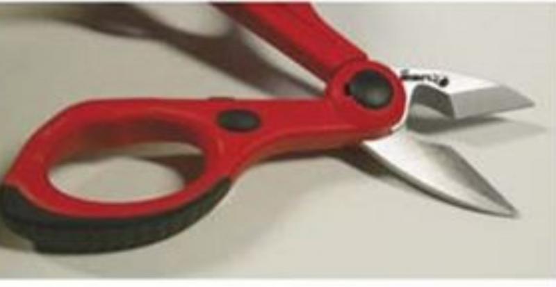

i 10mm interno 9 mm invece li piega troppo. con forbici normali oltre a scivolare tende anche a piegarli e fai il doppio della fatica, oltre a nn fare un bel lavoro Emiliano
Se per forbici si intendono queste, può anche andare bene, ma forbici normali, neanche a parlarne.
