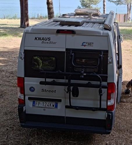

Salve a tutti.
Nel mio Van ducato, ho un portabici della Thule che non uso più.

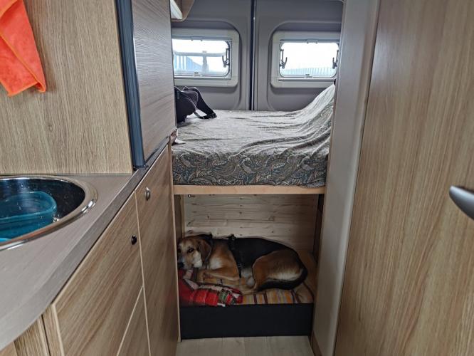

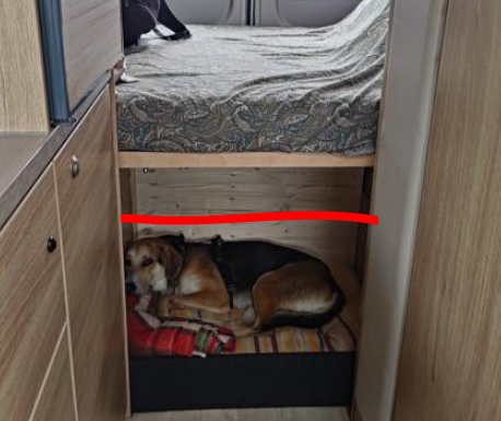

Tuttavia ho un serio bisogno di spazio per collocare due sedie sdraio che non posso più caricare dentro da quando ho battezzato metà gavone per fare la cuccia al cane (vedi foto).
Secondo voi c'è un modo per sfruttare le barre di sostegno del portabici per montare un portaoggetti o qualcosa del genere?

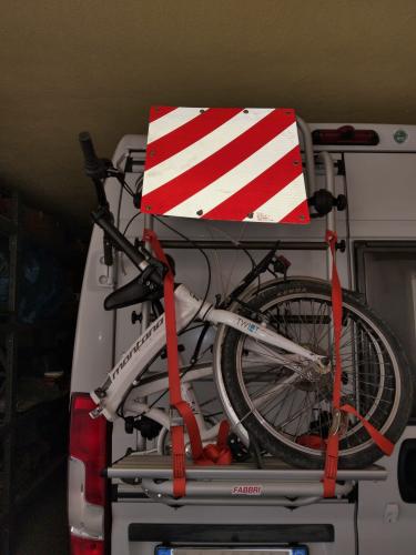

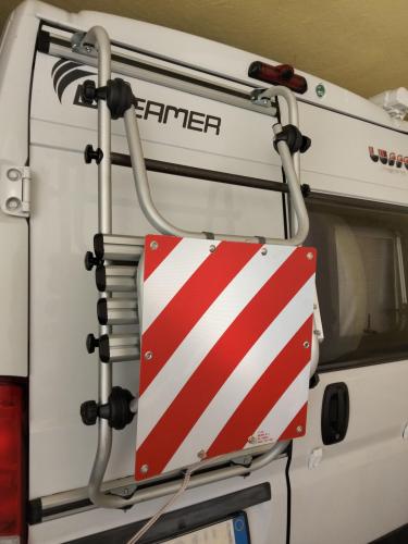

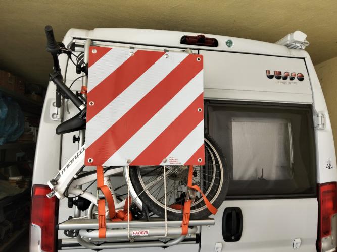

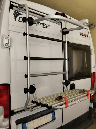

Questo è quello che ho realizzato io.
Il potabici è della FABBRI ma non cambia niente.
Ho tagliato a metà i binari e con il pezzo avanzato ho raffittito il piano di appoggio.
Ho applicato la tabella carichi sporgenti sul braccio superiore in modo basculante,  così l'ho sempre pronta.
Ho applicato anche tre barre trasversali sfruttando i buchi del telaio che già c'erano, in modo da realizzare una spalliera che impedisca al carico di finire sulla portiera.
Siccome sulla portiera destra ho la finestra, ho fissato tutto sulla portiera sinistra con delle staffe realizzate da me, soluzione quanto mai opportuna anche per il fatto che la portiera sinistra si apre meno. Dalla foto sembra che il carico interferisca con la portiera destra ma è solo una questione di prospettiva.
Lo strumento
- NON interferisce con la targa,
- Da vuoto e ripiegato sporge 15 cm rispetto al paraurti
- è idoneo a trasportare una bicicletta pieghevole o tutto il materiale da spiaggia che si vuole o qualsiasi altra cosa nel rispetto dei 35 kg di carico.
