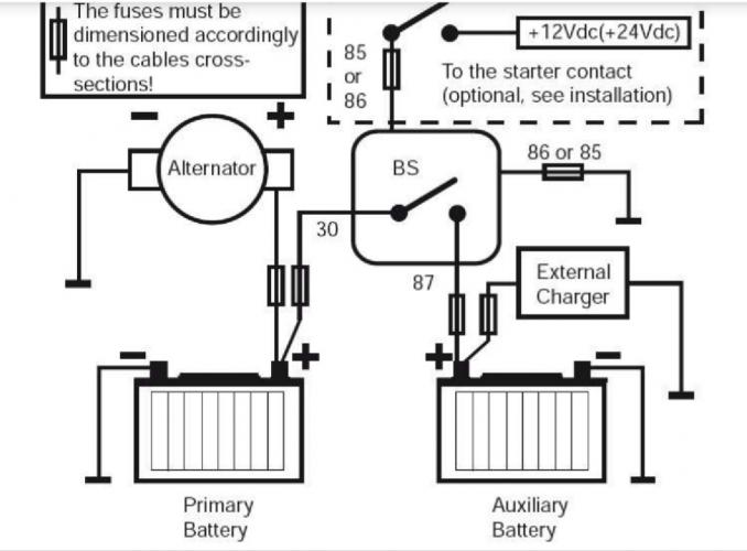

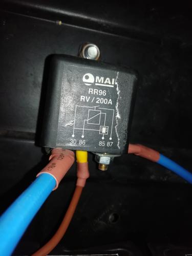

Buongiorno mi sono incuriosito su un simbolo che c è al contatto 85 dello schema di collegamento del rele parallelatore "intelligente "che monto. IMG_20190220_112617.jpg
Sembrerebbe a occhio tipo un circuito integrato ... Spiego perché mi interessa :questi rele come ho già spiegato sono collegati solo ai positivi delle 2 batterie e alla massa. Si aprono e si chiudono automaticamente in base alla tensione (>13.4/<12.6).
Però molti supportano lo" start assist" per avvio di emergenza del motore dalla batteria secondaria, tramite il collegamento al pin 85 di un positivo che ecciti la bobina (solitamente solo per decine di secondi) indipendentemente dalla tensione della bm, magari posto sotto interruttore.
Siccome in rete non ho trovato istruzioni dettagliate del mio modello specifico ma solo di questo che dovrebbe essere identico:
http://vi.raptor.ebaydesc.com/w...
Che tradotto con Google dice:
Il BS 100 Dual ha un contatto aggiuntivo, che abilita il supporto all'avvio. Quando il contatto 85 è collegato al contatto di accensione, BS 100 Dual chiude il contatto e collega le 2 batterie, ciò contribuisce all'avvio del motore.
Attenzione: se questa funzione viene utilizzata con correnti molto elevate,
Il contatto del relè può essere danneggiato avviando grandi motori.

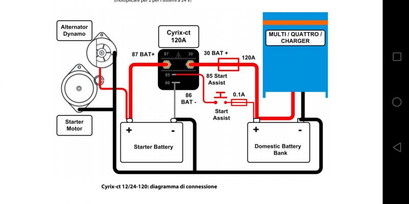

Questo è lo schema del medesimo rele victronenergy e ciò che dice in merito al PIN 85Screenshot_20190220-115833.jpg
Collegamento in parallelo in caso di emergenza (StartAssist)
Il Cyrix può anche essere attivato premendo un pulsante (il Cyrix rimane attivo per 30 secondi) o con un interruttore per
collegare le batterie in parallelo manualmente.
Questa funzione è molto utile in caso di emergenza, per esempio quando la batteria di avviamento è scarica o
Tornando alla domanda... sul mio quel simbolino al pin 85 significa la stessa cosa o no? laugh
Attendo considerazioni da chi ne capisce di più... Grazie!

HO RISOLTO DA SOLO CON UNA VERIFICA:
Il pin 85 serve appunto come sugli altri modelli di rele "ad attivazione secondo la tensione", ad alimentare la bobina "manualmente" in modo da fare l avvio del motore di emergenza con le bs.
È UNA FUNZIONE MOLTO UTILE
