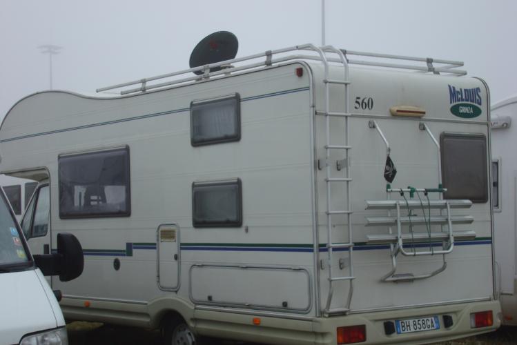

Avevo una parabola auto costruita, tutta manuale, a Monaco mi capitò di prendere il segnale quando la parabola non era nemmeno alzata, aveva fatto da specchio il cielo del camper, avevo messo anche una foto, avevo ancora il Mclouis, si parla del 2008
Credo proprio che sia come dice Grinza, il tetto il allumino riflette il segnale e, in certi casi, con certe angolazioni e curvature particolari fa da parabola.

Inserito il 19/05/2024 alle: 17:21:50
Ho trovato la foto, October fest
