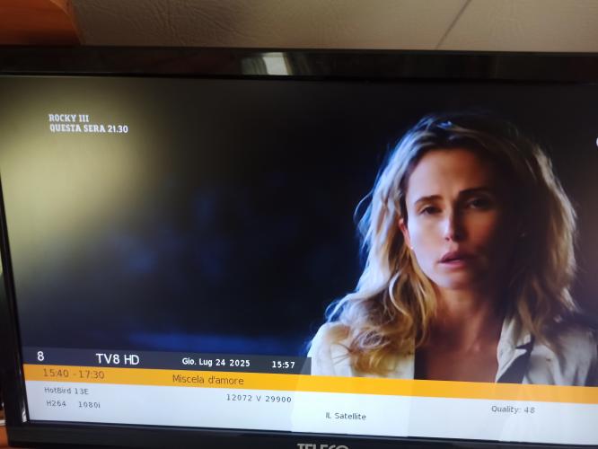

28/08/2003 13787
Inserito il 24/07/2025 alle: 16:31:22
In risposta al messaggio di pama del 24/07/2025 alle 16:08:38
Bene, questa strada mi consentirebbe di non pasticciare troppo a casaccio con il rischio di far danni, solo un dettaglio: il file in questione sarà valido anche per Telesystem ? In foto vedo una tv teleco
