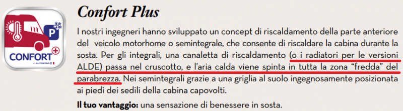

Inserito il 22/11/2020 alle: 16:36:32
In risposta al messaggio di Clint del 22/11/2020 alle 15:49:46
A mio avviso non è così. Sotto il cruscotto dei motorhome passano la tubatura alde e vi sono dei radiatori e per irraggiamento l'aria sale verso il parabrezza.
esattametne come dici:
Clint
Clint
01/09/2008 12916
Inserito il 22/11/2020 alle: 17:32:15
In risposta al messaggio di Davide Ranco del 22/11/2020 alle 16:36:32
Come vedi nulla di trascendentale...anzi...

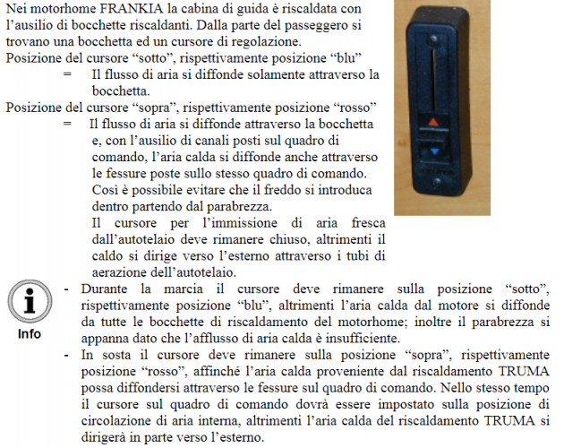

Inserito il 22/11/2020 alle: 18:56:00
Nel mio dotato di Truma funziona così (copio direttamente la pagina del manuale d'uso):
