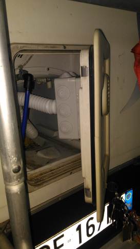

Ciao, io ho modificato il mio camper, togliendo la cassettina da 15 litri e mettendo il nautico da 84....
un certo odorino specie in estate si sentiva, cosi mi sono autocostruito il SOC con una spesa di circa 10 €....
Ho preso una cassettina di quelle elettriche, al suo interno vi ho posizionato una ventola a 12V da pc che aspira aria tramite un corrugato da sifone di cucina diettamente nel serbatoio delle nere, filtrando l'aria su un filtro a carboni attivi tipo quello delle cappe da cucina.
Aspetta vado a fare una foto.....
eccola
Da allora solo aria pura....
