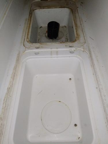

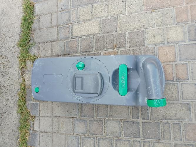

Ciao a tutti e buona serata.
Vorrei risolvere un po' la questione puzzetto quando la cassetta è pieno andante e si parte in viaggio.
A esclusione ho già tappato tutti gli scarichi delle grigie, e ovviamente il puzzetto maledetto lo fa soltanto in estate, quando fa più caldo...
Ho letto alcune discussioni in merito qui su col, ma non ho ancora capito se fanno guarnizioni di ricambio per tutto il tappo ruotante contenente il meccanismo oppure devo acquistare tutto l'insieme per cambiare tutte le guarnizioni e tagliare la testa al toro.
Vi chiedo gentilmente a chi l'ha già fatto se c'è una soluzione (oltre a scaricare prima di partire o mettere più disgregante o cambiare soltanto la guarnizione della ghigliottina, in quanto al momento non perde da lì o magari cambiando la guarnizione della ghigliottina risolto?)
Apro questo post in quanto di cassette ne ho 2, tutte e 2 bisognose di manutenzione e lo vorrei fare un un colpo solo a botta sicura magari seguendo i vostri preziosi consigli.

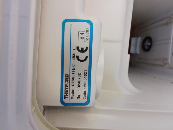

PS le cassette sono c 403 l come in foto

nella prima foto si vede il foro con guarnizione nera dello sfiato della cassetta sotto a quel coperchio c'è/ci dovrebbe esserci il filtro a carboni sotto una ventola di aspirazione degli odori dalla cassetta .
Il foro deve proseguire mediante in tubetto fino al di fuori della cellula del camper o sotto o sopra.
Ovviamente dentro al bagno di fianco alla seduta wc ci deve essere il pulsante che comanda l accensione ( temporizzata ) della ventola .

nella prima foto si vede il foro con guarnizione nera dello sfiato della cassetta sotto a quel coperchio c'è/ci dovrebbe esserci il filtro a carboni sotto una ventola di aspirazione degli odori dalla cassetta . Il foro deve
proseguire mediante in tubetto fino al di fuori della cellula del camper o sotto o sopra. Ovviamente dentro al bagno di fianco alla seduta wc ci deve essere il pulsante che comanda l accensione ( temporizzata ) della ventola .
Effettivamente mi sono chiesto cosa fosse ma non lho ancora mai smontato... Ma comunque dentro di tasti oltre a questo di attivazione del flusso di acqua non ce ne sono...
appena sono al camper provo a smontarlo e vedere cosa c'è sotto, anche se il camper l'ho guardato in ogni dove ( tranne li dentro haha) e di fori di sfiato di uscita nei pressi della cassetta non ne ho visti sotto...

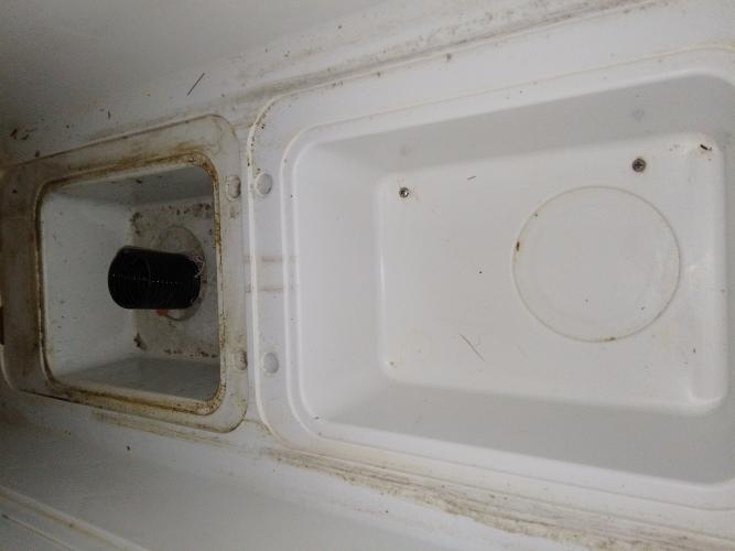

Via ho già detto una bischerata di lunedì mattina
lo sfiato va a finire sotto (un po' nascosto che non avevo notato prima)
Quindi secondo te salito manca qualcosa?
Ho anche notato lo sfiato sotto la cassetta vera e propria dove fa (o dovrebbe) fare tenuta quella piccola guarnizione di sfiato nera che si vede in foto...
PS sono un curioso quindi cerco di capire il funzionamento un po' di tutto ma li intorno cerco di aggeggiare il meno possibile per ovvi motivi...

Più che altro dalla non perfetta tenuta della guarnizione tra wc e cassetta
Solitamente si spessora per evitare ciò

Quel vano lì sotto non lo avevo mai aperto in quanto non ci avevo mai messo le mani dentro per ovvi motivi...
