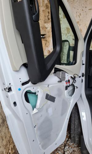

Le ho montate io seguendo dei video sul tubo.
La cosa più complicata è togliere i pirulini che tengono fermi i rivestimenti interni, infatti uno l'ho anche rotto angry e ho integrato con del biadesivo frown

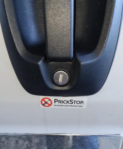

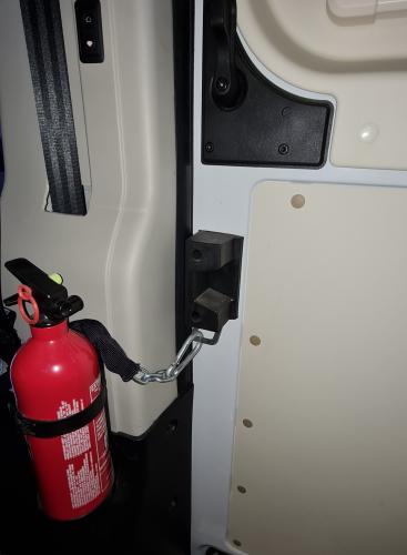

Ciao Ligio,
se il tuo Rapido ti arriva come il mio, avrá solo una serratura apribile con la chiave , quella del guidatore , ed è lì che bisogna mettere il prick stop.
Confermo quello che dice Giorgio,  la parte più noiosa è smontare le varie plastiche senza rompere niente.20211107_151620.jpg

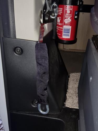

Poi dentro...catene a go-go :20220125_151830.jpg
Fino a novembre, non ne sentivo il bisogno, ma una sosta sbagliata sulle autostrade francesi ,mi ha fatto cambiare idea...  20211027_073420(3).jpg
Un pò tardi
Xxxxxxxxxxxxxxxxxxxxxxangryangryangry

In risposta al messaggio di Matteo978 del 25/01/2022 alle 15:56:58
Ciao Ligio, se il tuo Rapido ti arriva come il mio, avrá solo una serratura apribile con la chiave , quella del guidatore , ed è lì che bisogna mettere il prick stop. Confermo quello che dice Giorgio,  la parte più
noiosa è smontare le varie plastiche senza rompere niente. Poi dentro...catene a go-go : Fino a novembre, non ne sentivo il bisogno, ma una sosta sbagliata sulle autostrade francesi ,mi ha fatto cambiare idea...   Un pò tardi Xxxxxxxxxxxxxxxxxxxxxx Saluti Matteo
Ciao Matteo quindi ti sono entrati in camper oppure sono rimasti fuori perché avevi bloccato con le catene... Quella piastra l'hai montata solo sulla porta lato guida quindi oppure l'hai messa anche sul portellone scorrevoli e dietro.
La mia idea era di mettere quelle chiusure tonde tipo quelle dei corrieri sul portellone e dietro e poi vedere come bloccare le porte davanti

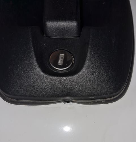

chiedo visto che il daily ha le serrature su tutte le porte e anche sul portellone ,ma sotto alla maniglia x conto suo , chiedo dove lavora il ladro x aprire la porta .
sul basculante del garage di casa è successo la stessa cosa ,un forellino a fianco della maniglia e un ferro curvo ha fatto scattare quella levetta interna in caso di chiusura accidentale che fà aprire il basculante . a parte che non hanno preso niente visto che era un magazzino x ferro e legno provvisorio ho RISOLTO inserendo due alette in ferro ai fianchi della serratura in modo che sia impossibile arrivarci visto che occorrerebbe un ferro sagomato ad U con finale a L .grazie .
e dietro.  La mia idea era di mettere quelle chiusure tonde tipo quelle dei corrieri sul portellone e dietro e poi vedere come bloccare le porte davanti
Ciao Ligio,
sono entrati perché ero ancora "scoperto".
La piastra io l'ho messa solo nella porta lato guida, perché ho solo lì la unica  serratura .
Le serrature tonde tipo corriere  vanno bene per quando sei fuori dal van, non quando ci dormi dentro con la famiglia...non si sa mai.

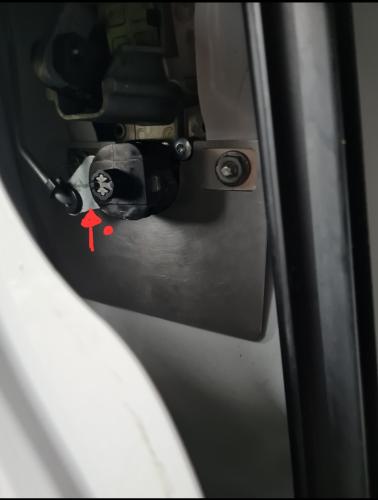

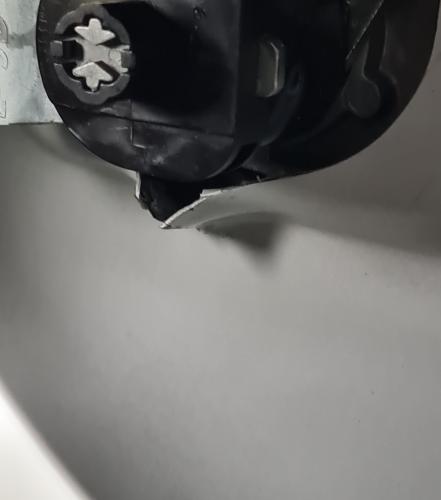

La foto è con la piastra montata
Il punto rosso è il foro nella lamiera ,la freccia indica il movimento che fà scattare la serratura.
Triste Fiat

grazie provvedo , quando sono all'interno semplici chiavistelli rivettati di veloce applicazione e veloce anche x rapida uscita .
