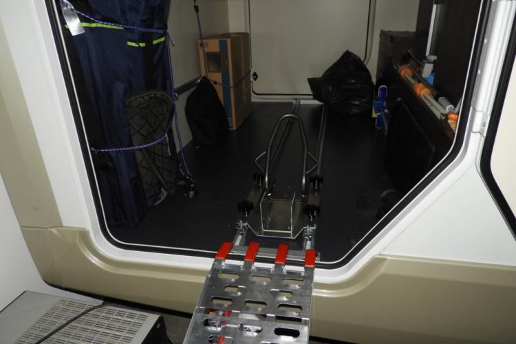

Sul precedente mezzo che aveva porta laterale e posteriore del gavone caricavo da solo lo scooter, avevo acquistato una slitta e avevo fatto artigianalmente un blocca ruota anteriore, poi con le cinghie fissavo lo scooter, ottima resa poca spesa.
Sul mezzo nuovo non c'è il portellone posteriore ma solo 2 laterali di conseguenza ho acquistato un porta moto da gavone, quello che trovi da CSM, porto lo scooter sulla rampa sino a che la ruota anteriore non è dentro il gavone nel carrellino del porta moto, tiro le cinghie laterali in modo che stia diritto lo spingo posteriormente sino a posizionarlo dentro il garage, poi lo fisso con le cinghie del garage. Per scaricarlo è comodissimo.

Penso che quello consigliato da Clint sia questo:
E' semplicissimo da montare e dopo svolge con semplicità il proprio dovere.

Penso che quello consigliato da Clint sia questo:  E' semplicissimo da montare e dopo svolge con semplicità il proprio dovere.
Ciao.
Esatto sono veramente soddisfatto dell'acquisto.

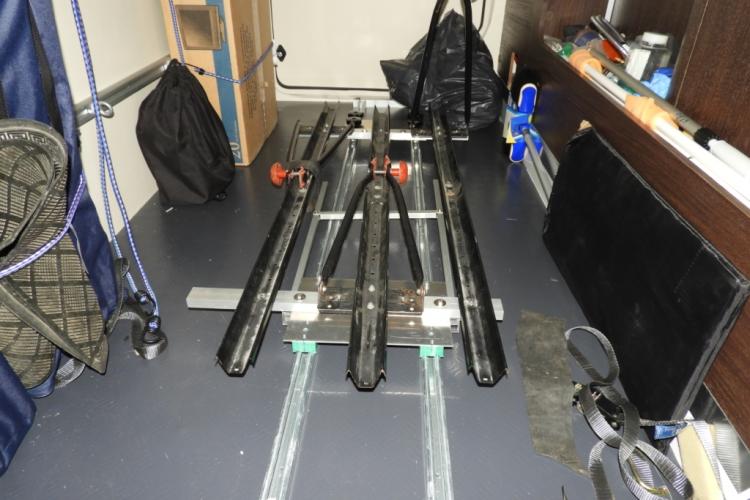

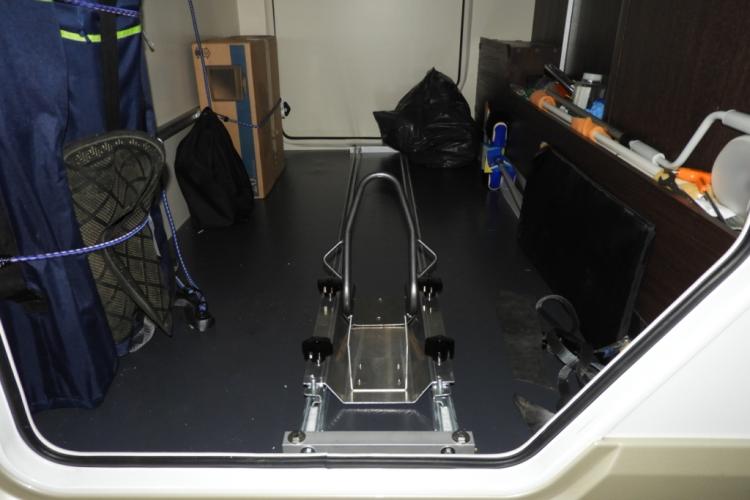

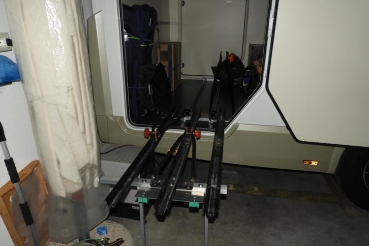

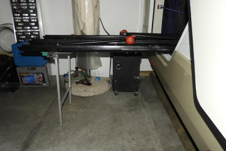

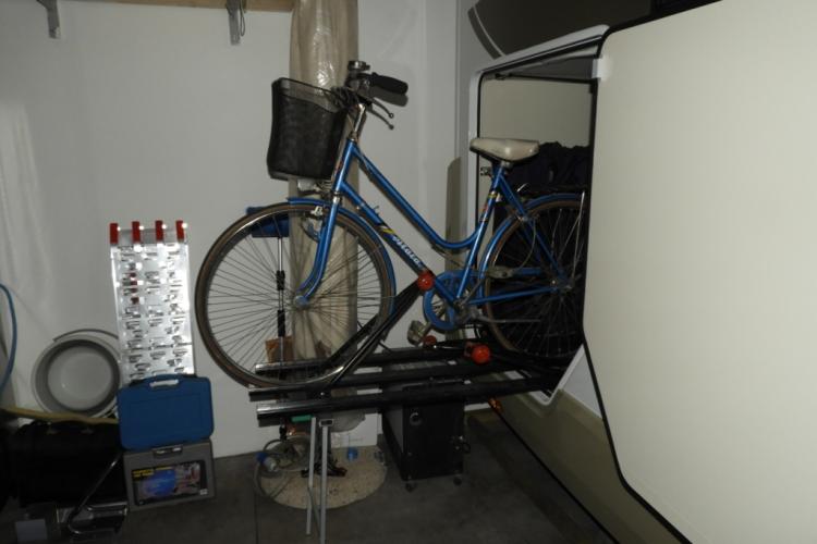

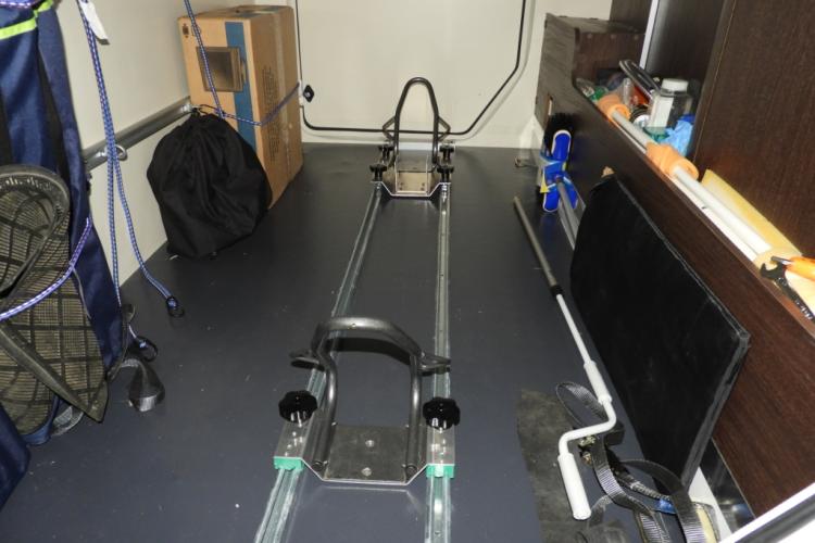

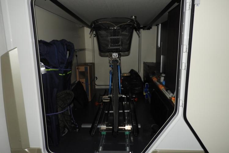

Mi scuso per non aver risposto prima ma purtroppo ho un mometo in cui sono molto impegnato e questo ho dovuto farlo di notte.
Premetto che io da solo riesco a caricare la moto nel gavone, perchè tramite la rampa porto la ruota anteriore della moto nel porta ruota inserito nelle slitte che si trovano appena dentro il gavone. Questo porta ruota ha come due anelli dove metto due cinghie e le collego alle manilglie (pomoli, manopole) della moto, le metto in tiro in modo che la moto rimanga dritta, fatto questo da dietro spingo la moto dentro il gavone, una volta dentro insrisco dietro la ruota posteriora un altro archetto ferma ruote che viene aganciato alle slitte e tramite due pomoli blocco il tutto in modo che la moto non possa più andare avanti e indietro.
A questo punto nella parte posteriore della moto dove ci sono le due manopole per mettere le mani del passeggiio, collego due cinghe che le fisso ai due ganci collocati sul pavimento del gavone e la moto non si muove più in nessun modo.
Poi quando voglio caricare le biciclette (me ne stanno tre) in un paio di minuti smonto tramite delle manopole filettate gli archetti ferma ruota della motoe monto il porta bici, per caricare le bicilette tramite le slitte lo porto nel punto più esternamente possibile del portellone, faccio scendere due gambette, carico le bici, faccio risalire le gambette e faccio entra tremite le slitte il porta bici e poi tramite due viti blocco ttutto e in questo caso non lego nulla in quanto il porta bici è dotato di bracetti ferma bicicletta (sono porta bici da porta pacchi auto).
Appena ho tempo e muovo il camper inserirro altre foto da far capire meglio il tutto e se riesco faccio un filmato.
Tutto questo lavoro mi è costato circa 200 €.DSCN4105bis.JPGDSCN4106bis.JPGDSCN4107bis.JPGDSCN4108bis.JPGDSCN4109bis.JPGDSCN4110bis.JPGDSCN4112bis.JPGDSCN4117bis.JPG

Grazie, Stevabr1, che materiale hai usato,  alluminio o ferro zincato? Come scorre il carrello sulle slitte? Potresti, per cortesia, pubblicare qualche foto con i  particolari del carrellino e nella parte in cui si vedono le ruote nelle slitte? Poichè ho i cm contati in altezza,  di quanti cm risulta più alta la ruota anteriore dal piano del gavone? grazie infinite
Si può sempre migliorare...poi si muore
Modificato da eagles il 20/06/2018 alle 07:08:43
Stevabr1
Stevabr1
14/04/2017 41
Inserito il 20/06/2018 alle: 08:43:50
In risposta al messaggio di eagles del 20/06/2018 alle 07:02:36
Buongiorno, il tutto è costruito con tre tipi di materiali, ferro zincato, alluminio e ertalo (teflon)
Le due guide sono di ferro zincato e sono quelle che vengono usate nella parte alta dei portono industriali o civili e sono lunghe circa 2 metri, le guide che scorrono dentro le slitte sono i cuscinetti che vendono assime alle guide, tutto il resto è alluminio anche la staffa sagomata dove appoggia la ruota anteriore, il teflon serve per tenere ferme le guide e per bloccare la moto.
La ruota anteriore è alta dal piano del gavonie di circa un centimetro, (anch'io ho problemi in altezza e se vedi dalla foto che ho inserito la parte centrale sfiora quasi il pavimento del gavone.
Poi tutta la struttura è ancorata al pianale del camper. Il peso del tutto è di circa 12 KG.
Porta pasienza appena riesco ti mando le foto di tutti i particolari che hai chiesto
Poi se vuoi e se non abiti tanto lontano da Verona io ho dei pezzi che mi sono avanzati, slitte e parte sagomata dove va posizionata la ruota, accordandoci li posso vendere.
