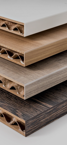

Installate in modo sicuro e duraturo su 2 Hymer ..basta fare un lavoro fatto bene e nel posto giusto ..non su di un camper con pareti di cartone si intende (e purtroppo ce ne sono tanti ormai )
Sinceramente installare un televisore di queste dimensioni (e immagino pesante) sulla parete interna - sia pur robusta - di un veicolo soggetto a vibrazioni, mi lascia un po' perplesso.surprise

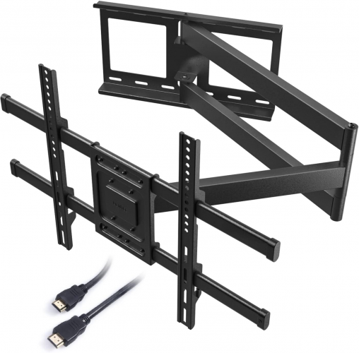

Se ti accontenti del fhd puoi arrivare anche a 40 pollici e forse oltre
https://amzn.eu/d/f6LuuAf
 altrimenti seguire il consiglio di Ciro e ti prendi un uhd (4k in realtà non lo è quasi nessun televisore, e solo marketing quando le chiamano così ma la differenza è insignificante?) 32 o meglio un 40 sul quale c'è Maggiore concorrenza e risparmio con un piccolo inverter
https://amzn.eu/d/7cE6LMl

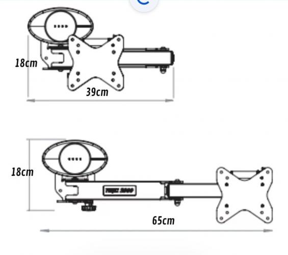

Come supporto io ho questo (confesso che non lo regalano), si estende per una sessantina di centimetri, ruota destra e sinistra e di alcuni gradi anche verso sopra/sotto. In viaggio si chiude a scatto con pulsante che si vede:

Come supporto io ho questo (confesso che non lo regalano), si estende per una sessantina di centimetri, ruota destra e sinistra e di alcuni gradi anche verso sopra/sotto. In viaggio si chiude a scatto con pulsante che si vede: Giovanni
Ciao Giovanni, sembra lo stesso che di recente ho potuto vedere su un nuovissimo Motorhome Arca America, lo ritengo veramente di buona fattura, mio malgrado però non sono ancora riuscito a trovarlo, se ti va di suggerirmi anche in privato ti ringrazio.

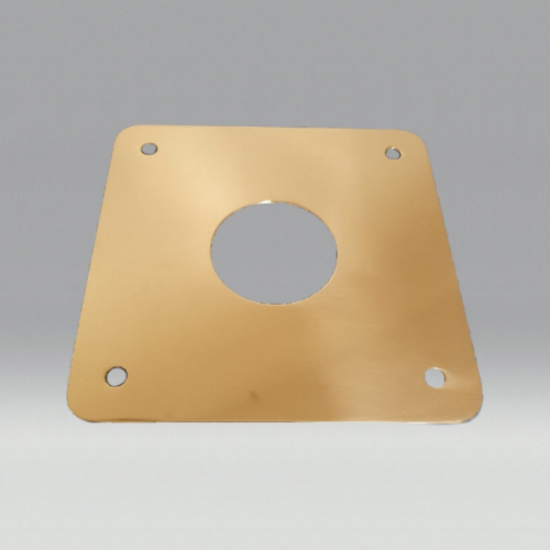

l'eventuale problema dovuto al peso e ricordo che un 32" è circa 6kg, non è l'eventuale staffa con attacco vesa che si andrebbe a comprare, anche la meno qualitativa in circolazione è in grado di reggere 6kg...
Il problema è la parete su cui andrete a montarla, dove dai una volta, dai due volte, dai tre volte è facile si stacchi tutto.
Mettere una contropiastra come qualcuno ha scritto è certamente la cosa migliore, ma non è detto sia risolutiva, o meglio, non è detto lo sia su tutti i mezzi a prescindere.
Solitamente il mobilio dei mezzi entro i 35q e senza alcuna predisposizione, perchè anche questo va detto... nessun costruttore prevede di montare sui camper TV così grandi se non in rari casi... è realizzato con questo tipo di pannelli, i quali hanno una resistenza minima se vista per il concetto di cui stiamo parlando.

Ciao Giovanni, sembra lo stesso che di recente ho potuto vedere su un nuovissimo Motorhome Arca America, lo ritengo veramente di buona fattura, mio malgrado però non sono ancora riuscito a trovarlo, se ti va di suggerirmi anche in privato ti ringrazio. Ciro.
A me lo aveva montato il Concessionario; si trova in rete cercando Supporto TV Project 2000; questo un link diretto:
https://destinazionecamper.com/...
altrimenti è una confusione tale di modelli che non ho capito come funziona internet:: cerco una cosa e devo poi cercarla fra mille e mille risultati pure diversi!
C'è la misura di estensione piccola e media. Io sto usando questo braccetto da ormai 18 anni.
