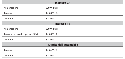

Buongiorno a tutti, ho il regolatore Victron in oggetto e vorrei installare sul mio furgonato due pannelli flessibili da 150W in parallelo e dal calcolatore della Victron è tutto conforme, ma avendo acquistato per le emergenze e la portabilità anche un Bluetti EB70 vorrei anche avere la possibilità di ricaricare anche la sua batteria interna ma dalle informazione del EB70 sembrerebbe che accetti una alimentazione in ingresso massima da 200W ed una corrente massima di 8A, mentre per la tensione massima è riportato il limite di 28V , rischio di danneggiare il Bluetti? questi sono i dati di targa del EB70

Non ho capito cosa c entra lo smartsolar.
vuoi caricare bluetti direttamente coi pannelli? In. Serie o parallelo?
Oppure lo carichi usando lo smartsolar?
Nel primo caso i tuoi pannelli in ingresso non devono superare 28v.
O probabilmente rischi di danneggiarlo.
Su tutti i regolatori solari è scritto di fare molta attenzione a non superare la tensione a circuito aperto massima ammessa.
28v è molto bassa. Puoi mettere solo pannelli a 36/39 celle in parallelo o singolarmente.
Non potresti usare nemmeno un solo pannello civile.
Per potenza e corrente di solito i regolatori mppt seri tipo il tuo victron hanno una tolleranza. Puoi superare la potenza di uscita, come ingresso pannelli.Loro limiteranno solo la potenza di uscita.
Ma non ho idea del regolatore integrato nel bluetti. Secondo me ci puoi attaccare solo 1 dei tuoi pannelli alla volta.
Ti conviene caricarlo direttamente in CC dopo essere passato per lo smartsolar..se lo permette.

questi sono i dati del pannello da 200W della Bluetti consigliato per ricaricare EB70

Ok e quindi?
ti devi vedere i dati dei tuoi pannelli. Per uno non c'è problema. Per 2 direi di sì.
In ogni caso non puoi superare 28v a circuito aperto.
E come ho già scritto, altrimenti ricarica il bluetti tramite smartsolar sull ingresso per la ricarica a 12v..Se è presente.

Dall`uscita del regolatore o direttamente dalla BS, potresti collegare un convertitore come
QUESTO
 sul Bluetti lo colleghi al posto del pannello e risolvi.
In alternativa, il convertitore potresti anche collegarlo all`uscita del carico, la quale essendo temporizzabile potrebbe ricaricare il Bluetti solo col sole di giorno.

Ecco..ho dimenticato la comoda uscita LOAD perché sul victron 30A che ho non è presente crying
