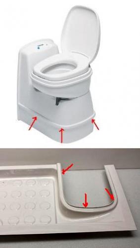

Inserito il 02/01/2022 alle: 11:37:51
In risposta al messaggio di renzo07 del 02/01/2022 alle 11:26:44
Ciao Angelo, guarda questo topic dove lo spiego con relativa foto.
Un'ultima cosa: potrebbero aver messo del sigillante dove indicano le freccie, ma spero di no.
