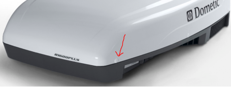

Buongiorno, dovrei smontare la calotta esterna del condizionatore dometic 1600 plus per dare una pulita interna ma ci ho trovato 6 rivetti di plastica ai lati, che non sono riuscito a capire come si tolgono. Non vorrei forzarli per non fare danni,  chiedo a chi se ne intende mi può dare spiegazione. Grazie

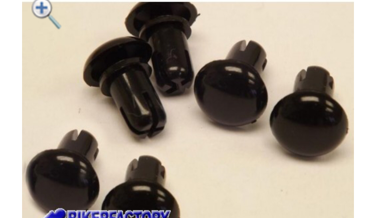

Te vedi due cerchi, uno esterno ed uno interno.
Se quello interno è piccolo lo premi e poi esce, se invece è grande con un piccolo cacciavite lo tiri fuori

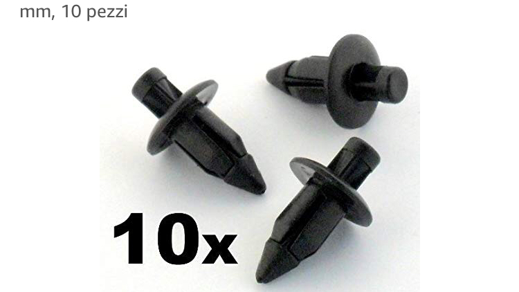

Si è per rimetterli li metti in posizione della foto e poi spingi.
Se hai quello della prima foto devi alzare per toglierlo, della seconda foto spingere

Allora premi con delicatezza il pezzo interno(con un piccolo giravite), non sprofondarlo. Deve fare uno o forse due scattini e poi puoi tirarlo fuori completo. Quando lo rimetti a posto il pezzo interno deve stare leggermente fuori, poi lo schiacci dentro delicatamente mettendolo a filo.
