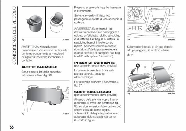

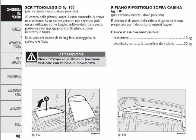

Avevo letto da qualche parte ma non ricordo dove ne quando (scusate sarà l'età ...blush) che il leggio veniva bloccato per poter attivare gli airbag del passeggero, nel senso chele due cose non potevano esistere contemporaneamente. Vi risulta qualcosa del genere? Smontando il leggio l'airbag continua a funzionare?
cinquantuno
cinquantuno
06/02/2010 4208
Inserito il 10/02/2017 alle: 08:57:23
A suo tempo l'avevo postata io la problematica tra leggio ed air-bag, ma l'air bag continua a funzionare anche a leggio smontato.
Sui modelli 290 non è più segnalata la problematica.
Ducato 250
Ducato 290
La versione con doppio air bag passeggero dovrebbe essere quella con i tre sedili anteriori generalmente non usata per i camper.
Modificato da cinquantuno il 10/02/2017 alle 09:00:38

Ma è proprio quella la questione, se a seguito di un crash test è stato stabilito che il leggio deve rimanere chiuso e per questo motivo la Fiat lo ha bloccato ci sarà una ragione. Dato che il Ducato nasce anche come veicolo commerciale dove in molti casi il passeggero non c'é, lasciano la possibilità di sbloccarlo nel caso l'airbag passeggero non serve, se il passeggero c'é in casi sporadici l'autista deve avere l'accortezza di tenerlo chiuso, come da manuale. Ma se il passeggero c'è, come nel 99,99% dei casi su un camper o di furgoni passeggeri, la Fiat dice io ho segnalato il problema e l'ho anche bloccato per garanzia del sistema, se lo sbloccate sono cavolacci vostri ti avevo avvertito ... non fa una grinza.
A questo punto mi pare logico lasciar perdere e tenermi il leggio chiuso ... almeno è come la penso io.
commerciale dove in molti casi il passeggero non c'é, lasciano la possibilità di sbloccarlo nel caso l'airbag passeggero non serve, se il passeggero c'é in casi sporadici l'autista deve avere l'accortezza di tenerlo chiuso, come da manuale. Ma se il passeggero c'è, come nel 99,99% dei casi su un camper o di furgoni passeggeri, la Fiat dice io ho segnalato il problema e l'ho anche bloccato per garanzia del sistema, se lo sbloccate sono cavolacci vostri ti avevo avvertito ... non fa una grinza. A questo punto mi pare logico lasciar perdere e tenermi il leggio chiuso ... almeno è come la penso io. Saluti e buoni km a tutti. Bruno Le persone non fanno i viaggi, sono i viaggi che fanno le persone (John Steinbeck)
Scusa forse ho frainteso la tua domanda, pensando che ti riferissi a qualche impedimento di carattere elettronico tipo: " tolgo o apro il leggio e questo automaticamente inibisce il funzionameno dell'airbag" dato che avevi scritto : " Una curiosità come fai a dire che l'airbag continua a funzionare ... "
Effettivamente io sul mio camper avevo il leggio bloccato a causa dell'airbag passeggero e non ho mai cercato di sbloccarlo, non mi sembrava sicuro.
Ora sul nuovo appena arrivato il leggio è apribile pur con l'airbag passeggero, chissà, magari hanno fatto modifiche al sacco airbag ed ora non cè più pericolo che interferisca con il leggio.

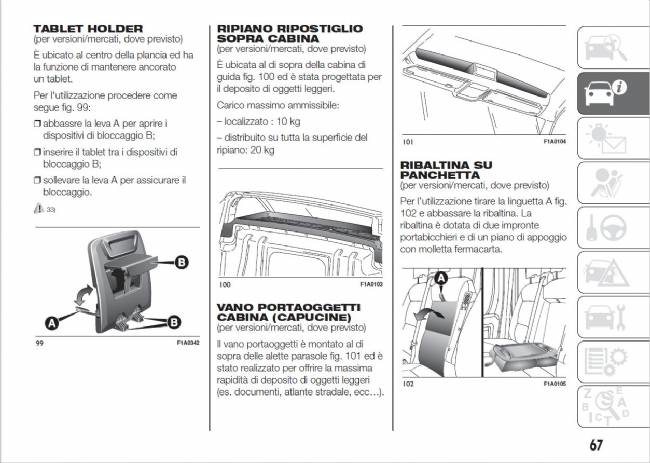

Sono d'accordo con te, il coso serve a poco ed è poco funzionale per noi camperisti. Sui nuovi modelli hanno aggiunto la possibilità di fissare un tablet ed allora serve un po di più... ma non tanto.
