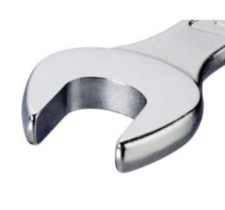

31/03/2004 21022
Inserito il 19/07/2024 alle: 22:53:59
la chiave linkata da Impiegato è un prodotto che offre determinate garanzie di riuscita sia nell'allentare che nel serrare certi tipi di esagoni molto morbidi e soggetti alla classica spannatura.
Solitamente la si usa su esagoni che non offrono tanto spazio e comunque vada è proprio un tipo di chiave completamente diversa che nasce proprio per questi tipi di attività.
Nemmeno io vedo grandi vantaggi spazio permettendo sull'utilizzo della doppia chiave.
Il vantaggio c'è perchè quella chiave esercita la forza della torsione su più facce dell'esagono al contrario della classica chiave che la esercita solo su due.
Vi lascio le due immagini
poi dateci un taglio di pensare sempre di spendere poco, ci saranno soldi che non ci saremo più noi... laughlaugh

In risposta al messaggio di Laikone del 19/07/2024 alle 22:53:59
la chiave linkata da Impiegato è un prodotto che offre determinate garanzie di riuscita sia nell'allentare che nel serrare certi tipi di esagoni molto morbidi e soggetti alla classica spannatura. Solitamente la si usa su
esagoni che non offrono tanto spazio e comunque vada è proprio un tipo di chiave completamente diversa che nasce proprio per questi tipi di attività. Nemmeno io vedo grandi vantaggi spazio permettendo sull'utilizzo della doppia chiave. Il vantaggio c'è perchè quella chiave esercita la forza della torsione su più facce dell'esagono al contrario della classica chiave che la esercita solo su due. Vi lascio le due immagini poi dateci un taglio di pensare sempre di spendere poco, ci saranno soldi che non ci saremo più noi...
non spendacciare ove conviene risparmiare laughlaugh, quella chiave fissa aperta che prende 3 esagoni non so perchè non l'ho mai presa e per i piccoli esagoni in ottone in generale sarebbe l'ideale , sarà il prossimo acquisto e forse mai userò ma all'occorrenza so di averla disponibie

Scusa , ma così, rimane sempre una chiave fissa che lavora su soli 2 lati del dado, aumenta solo la superficie di contatto ,ma sempre su 2 lati
Mentre la chiave specifica lavora su 5 lati dell esagono
E come ho detto, se non si vuole spendere l'esorbitante cifra di 10 euro( che ne l caso di rottura dell'esagono dell'ogiva , se ne spenderebbero molte di più) si può prendere una chiave a stella e praticare un intaglio con il Flex , giusto per fare passare il tubo
In emergenza, va bene anche qualsiasi cosa, ma se devo programmare un intervento, preferisco avere gli attrezzi giusti

Scusa , ma così, rimane sempre una chiave fissa che lavora su soli 2 lati del dado, aumenta solo la superficie di contatto ,ma sempre su 2 lati Mentre la chiave specifica lavora su 5 lati dell esagono  E come ho detto,
se non si vuole spendere l'esorbitante cifra di 10 euro( che ne l caso di rottura dell'esagono dell'ogiva , se ne spenderebbero molte di più) si può prendere una chiave a stella e praticare un intaglio con il Flex , giusto per fare passare il tubo In emergenza, va bene anche qualsiasi cosa, ma se devo programmare un intervento, preferisco avere gli attrezzi giusti
Silvio, quella chiave non dovrebbe costare solo 10 Euro, a me ne hanno chiesti di più. Poi, io non serro fino alla morte quel dado, ma quanto basta. Ed ogni volta che lo svito, annualmente ad inizio stagione, mi oppone poca resistenza che anche una sola chiave basta ed avanza a fare il lavoro senza rischio di rovinare i lati.
Inserito il 20/07/2024 alle: 08:32:34
In risposta al messaggio di Giovanni del 20/07/2024 alle 08:26:31
Silvio, quella chiave non dovrebbe costare solo 10 Euro, a me ne hanno chiesti di più. Poi, io non serro fino alla morte quel dado, ma quanto basta. Ed ogni volta che lo svito, annualmente ad inizio stagione, mi oppone poca resistenza che anche una sola chiave basta ed avanza a fare il lavoro senza rischio di rovinare i lati. Giovanni
D'accordo, ma  non sai in che condizioni sono gli altri frigoriferi, e stai consigliando di usare una chiave non adatta
Per te , il tuo sistema può andar bene, per altri che leggono, che potrebbero avere guell'ogiva serrata a morte o ossidata, no
È come consigliare di usare una mazza da 10 kg per piantare un chiodo nel muto per un quadro
Entrambi sono fatti per picchiare, ma usati per cose differentiwink
