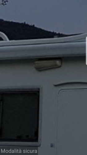

Ho acquistato un roller Team granduca garage del 2007, devo cambiare la lampadina della luce esterna... presumo sia avvitata dall'interno della stessa , togliendo il vetro in policarbonato dovrebbe essere possibile ma non ne sono certo... ho provato ma pare tenda a rompersi... Non é che è fissata ala parete solo con del silicone e che per cambiare lampadina bisogna toglierla completamente?

Inserito il 14/12/2017 alle: 11:05:11

No è diversa, come non detto.

Per cambiare la lampada devi togliere il vetro guardandola sulla destra c’e Una piccola tacca infili un cacciavite e fai una leggera pressione facendo attenzione di non romperla
