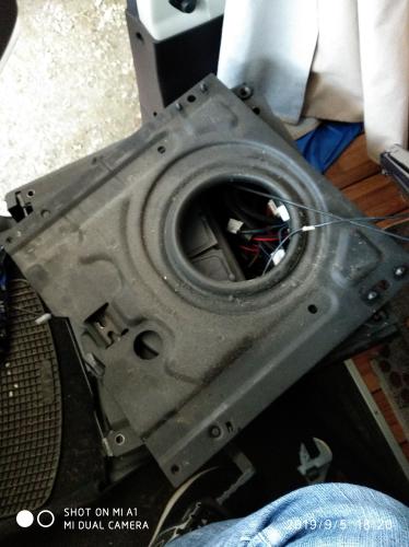

Ciao a tutti dovendo sostituire la batteria servizi sotto il sedile passeggero ho provato a smontare il sedile e non ho trovato nessun problema cosa diversa x la piastra girevole che nonostante abbia svitato tutte le brugole non si stacca dove sbaglio?

Io avrei smontato direttamente la piastra,  dovrebbe essere tenuta da 4 bulloni a testa fresata filo piastra, brugola o torx non ricordo.

Sembrerebbe tutto ok. Sul mio la piastra è fissata con 6 viti torx (3 per lato). Svitate le viti viene via con tutto il sedile, l'ho smontato un paio di volte sia per cambio bS sianper lavoretti elettrici.

Come ti hanno già detto la piastra è attaccata alla struttura sotto con tre viti torx per parte.
Io per comodità ho tolto la piastra lasciandola attaccata al sedile.
Inserito il 05/09/2019 alle: 22:58:08
quando mi è capitato, sia sul Ducato che sullo Sprinter, ho sempre sbulonato la piastra dalla base del sedile, e tolto sedile e piastra tutto assieme. Giust che ha un peso che uno non immagina finchè non lo ha in mano.
Per accedere ai bulloni basta ruotare a 45° circa il sedile.

ciao nel mio devo svitare con una chiave del 22 il fermo della leva per far girare il sedile che si trova sul lato sx e girare il sedile in modo che corrisponda il buco sulla piastra per farlo uscire.

Problema risolto grazie a tutti delle risposte si trattava di due dadi sotto il sedile non visibili ove era attaccata una messa a terra

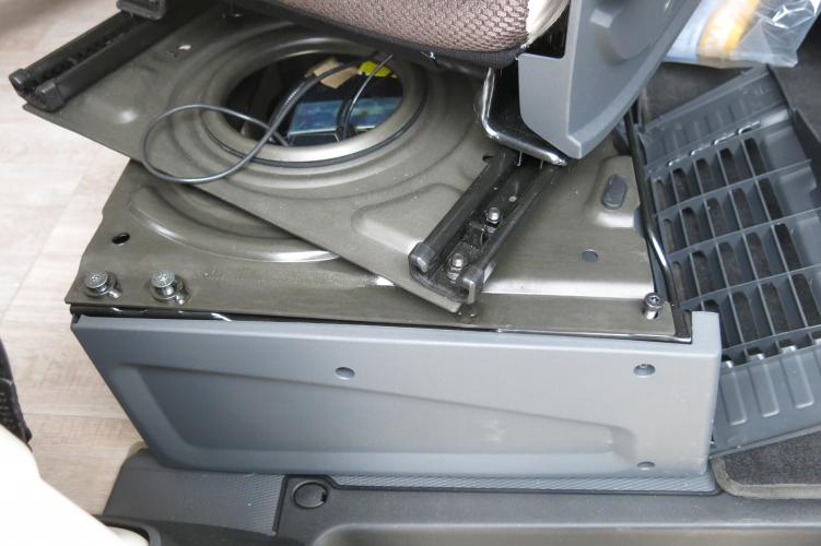

Ciao, devo accedere al vano batteria e ho incontrato lo stesso problema. COme hai risolto? SUl lato sportello sono riuscito a togliere tutte le viti. Sul lato interno sembra ci sia un dado a cui non riesco ad accedere

Come ti hanno già detto la piastra è attaccata alla struttura sotto con tre viti torx per parte. Io per comodità ho tolto la piastra lasciandola attaccata al sedile.
Ciao, sul lato che mostri in foto ho tolto i 3 bulloni e ho dovuto svitare un dado che sta all'incirca nel mezzo e a cui si accede dal basso. Invece, sul lato interno, ho tolto i 3 bulloni ma non riesco ad accedere allo stesso dado di cui ti dicevo prima.

Devi smontare le due bandelle di plastica grige laterali al sedile. poi ci sono due bulloni, un per lato da svitare. Fai attenzione al cavo air bag
