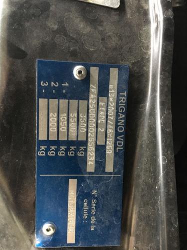

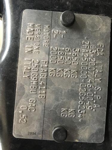

Perdona l'ignoranza Paolo, dove trovi i limiti massimi di peso per i due assi?
Stefano
Inserito il 04/10/2024 alle: 19:02:58
In risposta al messaggio di stera57 del 04/10/2024 alle 19:00:56
Nella targhetta posizionata nel vano motore dove c'è anche il numero di telaio

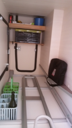

Ok, considera che il mio garage, per le vacanze lunghe, i 100 kg di carico li supera già. Solo le e-bike fanno 50 kg, il carrello del cane mi pare 18,5, il gancio traino è almeno 50 kg (Stera non lo ha) più tutte le altre cose che magari rimangono anche con lo scooter. Se dovessi mettere io uno scooter togliendo le e-bike e il carrello del cane, se dovessi fare un'ipotesi, mi troverei con 1850 kg massimo, ma proprio massimo al posteriore. Comunque vediamo che peso trova alla prossima verifica e poi ci si potrà ragionare.
Aggiungerei che a causa della limitata larghezza del gavone garage, probabilmente avrai poco spazio per far entrare il manubrio. Se devi scegliere lo scooter presta attenzione alla larghezza del manubrio. Considerando che il gavone è più stretto a sinistra, forse lo dovrai caricare in retromarcia. Ti metto alcune foto del gavone di un camper uguale al mio con caricato un, credo, Beverly della Piaggio. Lui ha dovuto segare le leve dei freni.
Dovendosi muovere in pochi cm, la scelta dello Speedy system potrebbe essere vincente.

Inserito il 04/10/2024 alle: 19:06:34
In risposta al messaggio di impiegatodelvolante del 04/10/2024 alle 19:02:58
Grazie Silvio!
cose che magari rimangono anche con lo scooter. Se dovessi mettere io uno scooter togliendo le e-bike e il carrello del cane, se dovessi fare un'ipotesi, mi troverei con 1850 kg massimo, ma proprio massimo al posteriore. Comunque vediamo che peso trova alla prossima verifica e poi ci si potrà ragionare.  Aggiungerei che a causa della limitata larghezza del gavone garage, probabilmente avrai poco spazio per far entrare il manubrio. Se devi scegliere lo scooter presta attenzione alla larghezza del manubrio. Considerando che il gavone è più stretto a sinistra, forse lo dovrai caricare in retromarcia. Ti metto alcune foto del gavone di un camper uguale al mio con caricato un, credo, Beverly della Piaggio. Lui ha dovuto segare le leve dei freni. Dovendosi muovere in pochi cm, la scelta dello Speedy system potrebbe essere vincente.
Certo Paolo, so che il limite ora è quello derivato proprio dalla larghezza del manubrio.
Ora so che, da Autostar, ho la possibilità di alloggiare fino a 150 kg nel gavone, mi sono tolto il problema del rischio di creare danni strutturali. Rimane la dimensione dello scooter da gestire, solitamente la larghezza dei modelli che ho visto fino a oggi sono intorno a 0,69 e l'apertura del lato sx del mio camper è di 0,60...e qui iniziano i problemi. Se riesco ad entrare tentando di ruotare il manubrio all'ingresso dopo non ho più problemi di larghezza ne di altezza, come si vede anche dalle foto del mezzo che hai postato.
Però non so quanto può essere complicato ruotare un manubrio di uno scooter che già è su di una rampa in salita e che comunque pesa 100kg o poco più.

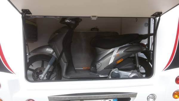

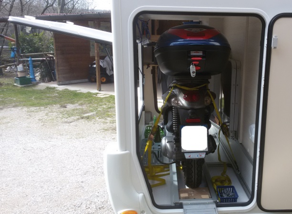

danni strutturali. Rimane la dimensione dello scooter da gestire, solitamente la larghezza dei modelli che ho visto fino a oggi sono intorno a 0,69 e l'apertura del lato sx del mio camper è di 0,60...e qui iniziano i problemi. Se riesco ad entrare tentando di ruotare il manubrio all'ingresso dopo non ho più problemi di larghezza ne di altezza, come si vede anche dalle foto del mezzo che hai postato. Però non so quanto può essere complicato ruotare un manubrio di uno scooter che già è su di una rampa in salita e che comunque pesa 100kg o poco più. Vediamo!
Diciamo che se usi un sistema tipo lo Speedy system, la ruota è vincolata per i movimenti angolari e questo potrebbe essere più un problema che un vantaggio. Però il manubrio dovrebbe passare per il "buco" del gavone quando la ruota anteriore è già un po' entrata ed è nel tratto piano. Dal momento che lo scooter viene "tirato" dalle cinghie dello Speedy, lasciandole un po' più lente per permettere alla ruota anteriore di arretrare un po' rispetto al suo punto più avanzato, probabilmente si riesce a ruotare il manubrio di quel tanto bastante a far entrare il manubrio stesso. Spero di essermi spiegato...
https://www.cibieffe.net/
Qui c'è un video che spiega la modalità di carico, immagina di mettere uno spessore tra la V e la ruota anteriore in modo che lo scooter resti un po' arretrato, ovviamente bisogna essere in 2, ma quando devi fare passare il manubrio, togli lo spessore (o forse anche no) e ruoti il manubrio finché passa e poi lo raddrizzi. A quel punto tiri le cinghie e completi il carico.
Qui sul forum c'è qualche utente che ha questo sistema. 1 è Alexf che monta l'SH su un Burstner, un altro mi sembra sia Giovanni ... prova eventualmente a sentirli per MP, se hanno una soluzione ti aiuteranno senza dubbio.

Inserito il 09/10/2024 alle: 18:39:11
In risposta al messaggio di Paolo62 del 04/10/2024 alle 19:17:42
Fatto la pesata oggi, Paolo, totale 3420 con 1660 davanti e 1760 dietro.
Nel totale ci sono almeno 40 litri di acqua, circa 25 litri di gasolio, 50 kg di e-bike, 45 di zavorra (litri d'acqua) messi tutti nel gavone,  il mio peso e quello di mia moglie più tutto l'allestimento per il viaggio escludendo solo la cambusa e l'abbigliamento (solitamente 30/32 kg)
Ho le stesse due targhette che hai tu, con gli stessi valori.
