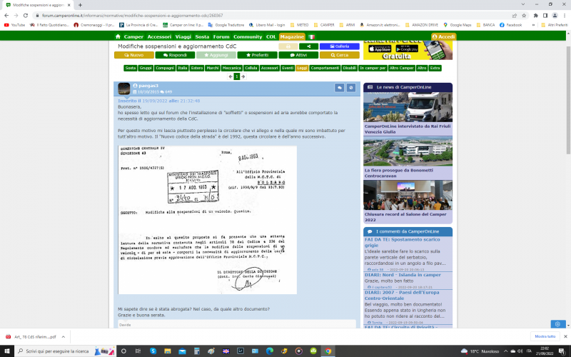

Ciao a tutti, dopo infinito tempo sono riuscito a sapere dal costruttore francese (Autostar) che peso potevo consentirmi di caricare nel mio ridotto gavone del mio MH lungo appena 6,60. Ho chiesto direttamente al produttore
perchè i vari concessionari erano stati molto vaghi nelle risposte. Hanno scritto peso statico verticale max 150Kg. Bene, mi sono detto, forse riesco finalmente a prendere in considerazione uno scooter che rientra nei 100 kg, trovando la soluzione ad un ingresso strettino della porta del gavone. Poi mi sono detto: per non sollecitare troppo il dietro, mettiamo dei soffietti.  Ora scopro che se voglio montarli (sostituendo o affiancandoli all'attuale sospensione) devo avere un'autorizzazione dal produttore e che va trascritta sul libretto...se ho capito bene. Quindi siamo daccapo, si torna a dover parlare con il produttore...che per quanto mi riguarda solitamente tende a non rispondere mai direttamente. Avevo accantonato l'idea del portamoto/portatutto a sbalzo, per il peso aggiuntivo da aggiungere che mi porterebbe oltre i 35Q e per la normativa ancora in ballo. Avevo accantonato il carrello trasversale per i costi (Amplo) e per i limiti di manovrabilità e velocità.  Ora devo rimettere tutto in discussione! Ditemi che non è così.
Prima di iniziare la trafila per le sospensioni pneumatiche chiedi in Motorizzazione se questa circolare è ancora attuale.
Se tutto va bene penso di non averne bisogno, ho uno sbalzo molto limitato.
