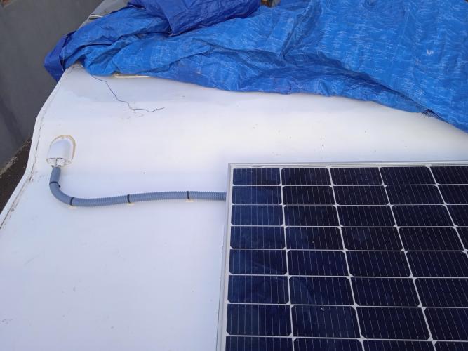

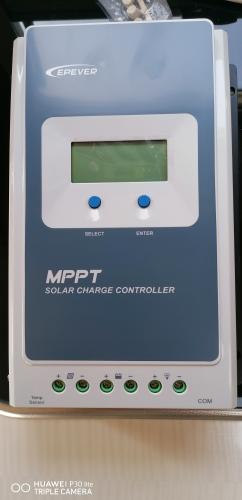

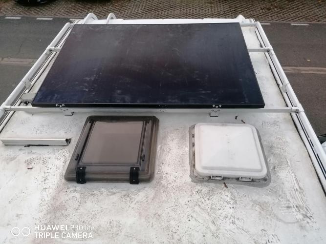

Buongiorno, volevo condividere con voi il nuovo gioiello, pannello di ultima generazione  sun power 380w, regolatore epevert mptt da 40A IMG_20221109_170412.jpg

Davvero interessante! Hai anche una scheda tecnica da condividere del pannello? Difficoltà di installazione?
Sei già riuscito a fare qualche test di produzione?
Grazie.
Inserito il 10/11/2022 alle: 08:50:47
In risposta al messaggio di Desmokit del 09/11/2022 alle 22:03:04
Buongiorno, volevo condividere con voi il nuovo gioiello, pannello di ultima generazione  sun power 380w, regolatore epevert mptt da 40A  Desmokit
Dato che eri sul tetto a fare i lavori, una pulita gliela potevi anche dare

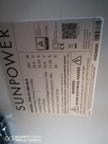

IMG_20221001_181759(1).jpgCiao, è un classico pannello da casa di ultima generazione della Sun Power performance p3 380wp. Test purtroppo nn ne ho ancora fatti perché appena montato. Come prestazione dovrebbe essere di alto livello. E collegato ad un regolatore mppt da 40A dell'epevert monitorato wifi. Poi Installerò una seconda batteria agm, tempo permettendo.
L'unica pecca del pannello e che non essendo x camper ha grandi dimensioni e pesa 13kgIMG_20220502_100453(1).jpg

Così poco? Un black solar da 185w della NDS pesa 15,5kg e ce ne vorrebbero due come equivalenza.

Già sono pannelli buoni, cmq ho sbagliato pesa 13,90 sulla bolla.

Per un 380W a 12V sarebbe stato sufficiente un regolatore da 30A

Si lo so ma non vedo cosa c'entra, se dovessi avere la necessità di ampliare l'impianto dovrei spendere altri soldi così ho un po' di margine no.

Mi sembra molto strano che hai rilevato quel peso visto che si parla di un residenziale da misure standard per 60 celle dove solitamente pesano dai 19 ai 21,5 kg)... Da specifiche Sunpower è dato per 21 kg e l'efficienza è relativamente bassa (19,4%).
Di ultima generazione non è.. I Sunpower di ultima generazione Maxeon 3 sono da 430W (efficienza 22,7%) dal peso di 21 kg e sono i primi sul mercato ad essere garantiti 40 anni con potenza residua dell'88,3%.
Personalmente non prenderei mai LG o Sunpower per via del costo, non convengono e non producono di più degli altri specie se paragonati con half-cut ed a eterogiunzione.

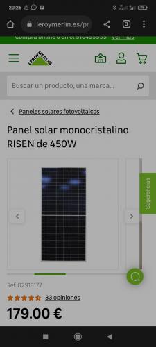

L ultimo pannello che ho preso è costato 169 euro da Leroy Merlin 450w monocristallino halfcut marca Risen .
Va alla grande come tutte le altre marche di stessa fascia.

A parte questo l.impianto del thread sicuramente andrà benissimo..il regolatore da 40A è un po' sovradimensionato... scalderà menowink

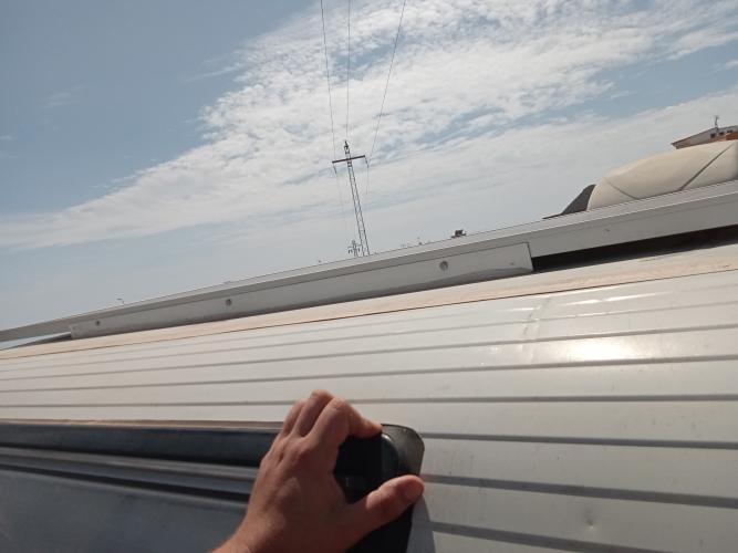

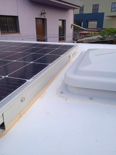

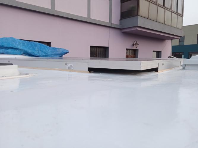

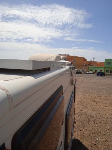

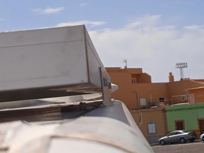

PS: catafalchi così grandi io non li installerei su barre sospese. Troppe vibrazioni per il pannello sulle buche etc(secondo me..).

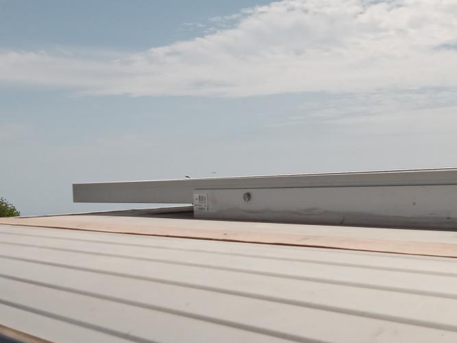

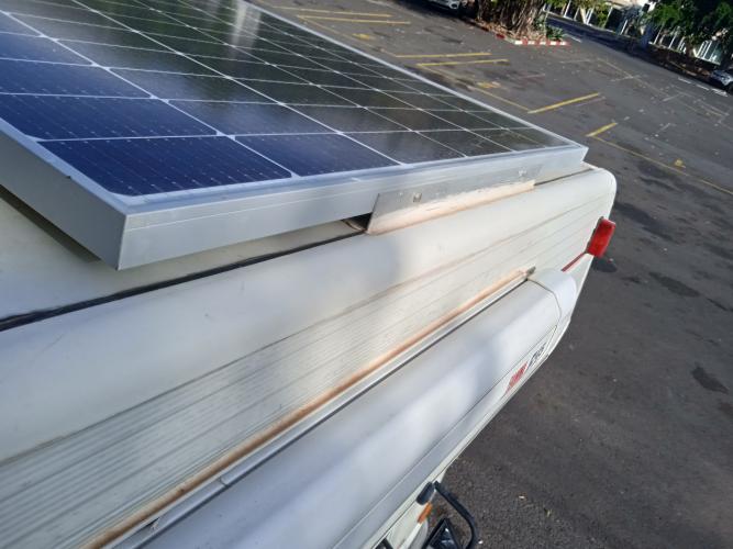

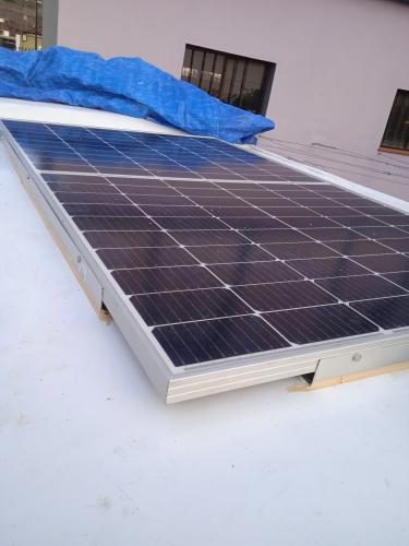

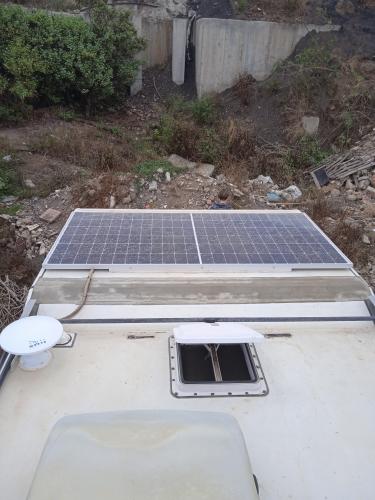

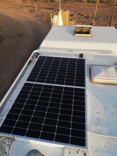

Io li installo così
IMG_20221019_101221_copy_2080x1560.jpgIMG_20221002_191609_1_copy_1560x2080.jpgIMG_20221002_191558_1_copy_1560x2080.jpgIMG_20221002_191635_copy_2080x1560.jpgIMG_20221002_191439_1_copy_2080x1560.jpg
IMG_20220923_130138_1_copy_3120x2340.jpgIMG_20220923_130022_1_copy_3120x2340.jpgIMG_20220923_125920_1_copy_2340x3120.jpgIMG_20220905_121419_1_copy_2340x3120_1.jpgIMG_20220923_130000_1_copy_3120x2340.jpg
con angolari al 60% di lunghezza su tutti i lati

PS: Per questione buche/vibrazioni.. I pannelli devono superare, per motivi di trasporto, test al banco vibrante per cui non mi preoccuperei più di tanto

però io mi preoccupo di ancorare i 4 lati o per lo meno i 2 lati lunghi, su pannelli da 1.6/2.1 metri di lunghezza, appunto per evitare stress del vetro e delle celle e connessioni, al centro del pannello.
ho provato a sollevare un halfcut da 2m dai lati corti e fa una flessione preoccupante al centro.
Infatti lo trasporto in verticale.
Lui sostiene che anche così , un pannello per uso civile dopo anni di vibrazioni del camper ne risente nelle connessioni.
Io non sono d'accordo.
Dopo 4 anni di uso (quotidiano,non in vacanza e in un camper vecchio tutto altro che avanzato dal punto di vista delle sospensioni) ho venduto il vecchio pannello da 300w e sembrava nuovo di zecca. Sia in prestazioni ( un calo di 2/3% nel primo anno è previsto) sia all ispezione visiva delle "piste" e delle celle .
L installazione dell' autore non mette sotto stress il centro del pannello perché è ancorato per lungo..però quel pannello ballerà parecchio.
Personalmente non mi piace molto come stile ma è una mia opinione.
Intest per il trasporto saranno stringenti però un conto sono 3 viaggi e un conto 500.
Non credo si rompa il pannello ma semplicemente non mi dà una buona sensazione.
Mi sento più tranquillo con una enorme superficie incollata (4cm*350cm di superficie incollata nel mio pannello), che 2 ancoraggi a vite sui due lati del camper delle barre trasversali sospese.
Certamente che il modo dell' autore è enormemente più pratico in caso di smontaggio.
Io devo tagliare il sigillante con spatola e martellosurprise
