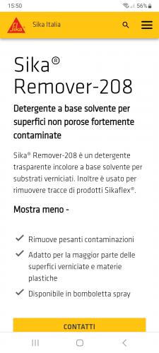

Ho individuato questo prodotto che dovrebbe essere adatto, ma, leggendo le note applicative, sono rimasto un po perplesso. Ecco perché ho fatto la mia domanda
