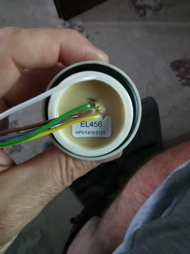

Buongiorno a tutti, vorrei cambiare la sonda del livello acque chiare del mio camper puro (GLOBECAR Roadscout), il problema è che non riesco proprio a trovare di che marca e modello sia:

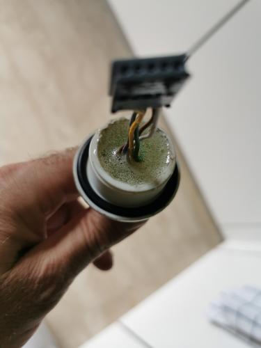

La sonda non segnava più i livelli e mi sono accorto che il cavo che era stato utilizzato era molto tirato e che i fili avevano il segno di un paio di forbici.. quindi nel tempo si sono staccati .... ho provato quindi con un Dremel e fresa a togliere la resina di riempimento, pulire i contatti e risaldare il tutto .. andando a ricoprire con colla epossidica a doppio componente... tutto era funzionante fino a che non si è indurita
Quindi getto la spugna... vorrei ricomprarla ma non riesco a trovarla ... qualcuno può aiutarmi?

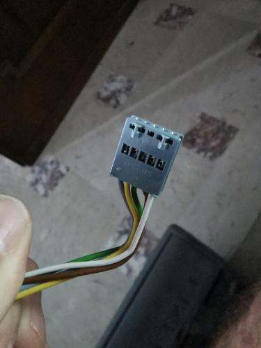

Secondo me ti conviene tenere il connettore con uno spezzone di filo e cambiare la sonda con una nuova. rispettando i collegamenti.
Ti fai uno schema di collegamento e sei a posto.

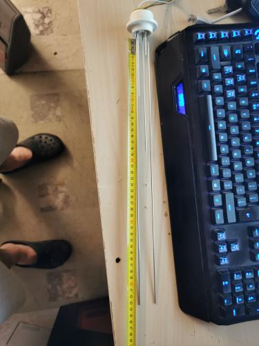

Le sonde si trovano facilmente in base alla lunghezza dei terminali che vanno nel serbatoio.
Giusto per fare un esempio.

Secondo me ti conviene tenere il connettore con uno spezzone di filo e cambiare la sonda con una nuova. rispettando i collegamenti. Ti fai uno schema di collegamento e sei a posto. Le sonde si trovano facilmente in base alla lunghezza dei terminali che vanno nel serbatoio. Giusto per fare un esempio.
Ciao Sergione,
grazie per la risposta, si ho pensato anche io quello, il problema è che non sono riuscito a trovare nulla ad "avvito" come quella che ho già e con le bacchette di quella lunghezza ... non sono praticissimo di queste cose e mi stò "facendo le ossa"  ... mi chiedo se non provare di nuovo a togliere via la bicomponente, testare nuovamente la sonda  e trovare qualcos'altro come riempitivo ... comunque .. proverò anche a scrivere in Globecar e Shaudt.

Se la centralina è SCHAUDT, penso che al 99% anche la sonda sia SCHAUDT.
Io ho un Hymer, con centralina SCHAUDT e anche la sonda è SCHAUDT.
Anche la mia diede qualche problema che sono riuscito a risolvere.
http://www.iz4dji.it/Lavori/Rip...
I fili elettrici sono collegati a pressione con un tubetto di ottone inserito sulle bacchetet di inox, a volte non è buono questo contatto, e con un colpo di bulino lo ho reso nuovamente conducente.
La parte piu noiosa è rimuovere la resina senza fare danni.
Nella sonda non c'è nulla di elettronico, solo le bacchette di inox collegate direttamente ognuna al suo filo elettrico, quindi è anche semplice con un tester vedere se fanno contatto o no.

Le bacchette le puoi tagliare alla misura che ti serve ... scegli la misura max che ti serve di profondità e poi tagli di conseguenza.
Ci sono serbatoi di forma irregolare e se fossero tutte pre tagliate indicherebbero valori errati.

Poi, ho ripulito l'incavo della sonda dalla colla bicomponente e ho scoperto che c'era un residuo di un filo che era annegato nella resina e non si vedeva che andava a massa... quindi ho ripulito tutto, verificato le saldature, testato il funzionamento e ricoperto nuovamente con colla epossidica. Funziona tutto!!
Ora, ho ordinato una sonda con le bacchette lunghe che provvederò a tagliare di misura e la terrò di scorta nel caso avessi bisogno di un cambio veloce.
