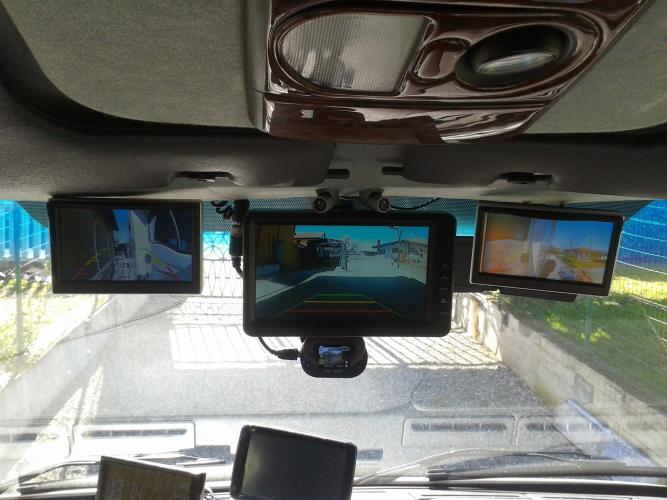

Io ho montato sul mio VR ,un Daily del 2003 due telecamere in ogni specchietto retrovisore.Sono mini telecamere di quelle grandi come una moneta da 1 €.Il Daily ha lo specchio retrovisore grande e poi,sotto inglobato nella cassa dello specchietto un altro specchietto rettangolare panoramico.Ho rimosso quest'ultimo ed ho inserito la videocamera.Il cavo passa nella carcassa dello specchietto,nel braccetto ed entra in cabina dove viene alimentato dall'impianto a 12 v.. Accanto allo specchietto retrovisore interno,che ho tolto poichè inutile ho montato i monitor. Spesa totale escluso il montaggio, circa 50 €.Sono 5 anni che sono li e vanno benissimo.Ovvio che il tutto è messo sotto interruttore.Dato che deve servirmi quando sono all'interno del camper,magari di notte,non serve alcun router. Buoni Km Pierangelo20150226_131506.jpg
Ciao Pierangelo 51, belli i tre monitor! laugh
Però non hai il motion detector, giusto? anche io vorrei far passare l'alimentazione nello specchietto, per evitare fori... tra una ventina di giorni arriverà il nuovo camper (poi ci vorrà un mesetto per la targa...) ma intanto me lo studierò per bene!
