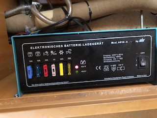

Il camper è un elnagh doral, in foto metto il carica batterie dopo che avevo cambiato il fusibile.
L'idea è che, anche attaccato a 220 ho utilizzato la batteria del motore, motivo per cui adesso è scarica...IMG_6023.jpg

Ci avrei scommesso che si trattava di quel caricabatterie-centralina.
Purtroppo su quel coso, molte volte si cuociono le piste interne della scheda elettronica, se lo apri vedrai le bruciature in corrispondenza dei supporti fusibili e fastom
Ti consiglio di farlo vedere da mani esperte
