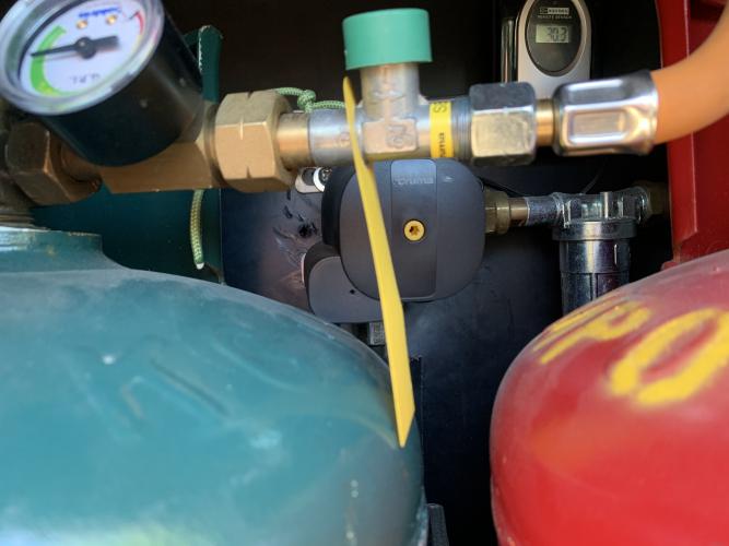

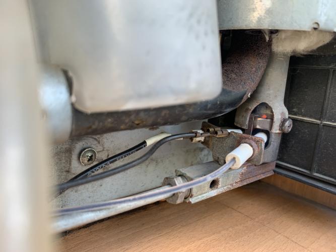

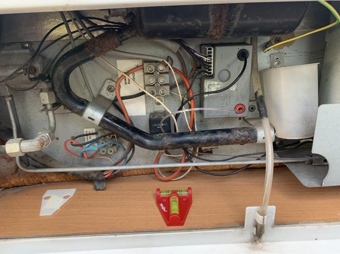

Inserito il 23/08/2020 alle: 15:40:19
F7C601F9-61FF-4C9A-A3D7-5F02EFE2A1AC.jpeg907A229B-6438-461F-AA18-5C06F9F7D056.jpegA9099358-F772-465C-96FB-219D4B175DC9.jpeg6D0EBFCA-233B-47E1-9801-8B7F87A336E9.jpegCiao Mario,
ho fatto alcune foto che allego. Il regolatore di Pressione è un Truma + Filtro.

ok perfetto , il frigo raffigurato e esattamente quello che avevi specificato , ok anche per il riduttore gas e da quel lato sei a posto , mai soffiare nel camino senza coprire il bruciatore e mai soffiarlo senza prima avere tolto l'elicoidale interna , comunque soffiarlo con aria compressa non si risolve nulla
sono sempre più convinto che la scarsa o nulla resa con la fonte gas è causata dalla fiammella sul bruciatore non corretta, idem anche per la sua combustione , purtroppo non la vedo e per vederla dovresti sfilare il bruciatore fuori dal cilindro camino , il termostato temperatura con questo caldo durante il giorno anche se lo metti al max non serve a nulla perchè la temperatura nel reparto frigo con questo caldo mai raggiungerà 3-4 gradi , non mi soffermo sule eventuali ventoline perchè anche se ci fossero non sono loro la causa di qul rendimento quasi nullo indipendentemente che siano accese o spente , per il sottoscritto il guai va ricercato sulla fiammella
P.S.
il tubicino di drenaggio che vedo scaricare direttamente a terra è un errore , ti consiglio di rimetterlo nel suo bicchiere e se vuoi che il bicchiere non si riempia trasbordando basta creare sulla parte alta dello stesso bicchiere uno scarico di troppopieno scaricandolo verso terra , se vuoi ti spiego il motivo dell'errore

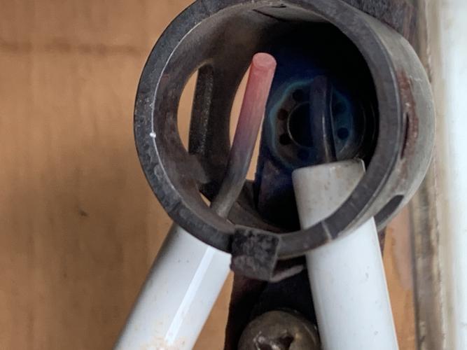

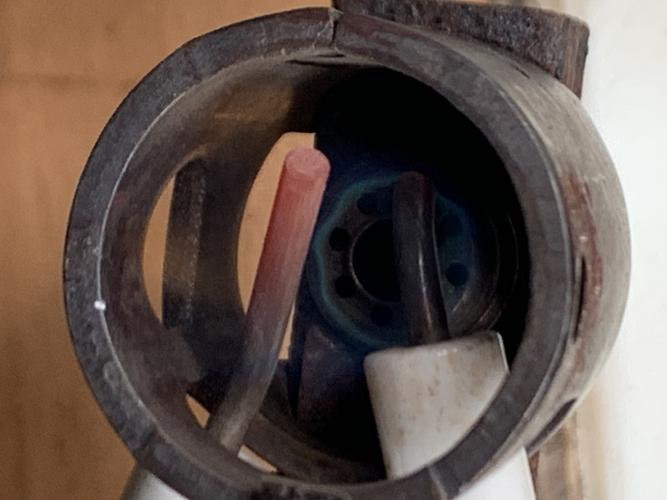

Inserito il 23/08/2020 alle: 18:38:05
ciao Mario
ho fatto due foto del bruciatore fuori dal camino ma con la luce si vede ben poco. Comunque ho provato a soffiare e pulire con dei fili di rame sottilissimi il bruciatore (due o tre di un filo da 1,5), ora lo riacceso... non voglio gridar vittoria ma ... in effetti la fiamma mi sembra ancora più viva(bella di prima). Il termostatato l’ho smontato e non c’è nulla di rotto. Ha il suo inizio e il suo fine corsa.
Vincenzo
11/01/2007 37560
Inserito il 23/08/2020 alle: 20:10:16
purtroppo la fiammella la vedo male e per quel poco che vedo pare sia scarna di gas , dovrai togliere e pulire l'ugello , si trova all'inizio della rampa gas dove è collegato il tubo gas proveniente dalla elettrovalvola , l'ugello lo troverai all'interno del raccordo che collega il tubo al la rampa , è fatto a forma di scodellino , quando scolleghi quel raccordo scollegando il tubo dalla rampa fai attenzione a non perdere l'ugello  , la fiammella da dove inizia alla sua punta deve essere alta circa 7 cm ben corposa e allegra tutta blu , se inizialmente la vedi rossastra quello è normale ma non preoccuparti perchè pian piano si assesta da sola diventando blu
noto che la manualità non ti manca e sono certo che la parte gas verso il bruciatore la sistemerai facendo rinascere il frigo wink
mario

Inserito il 23/08/2020 alle: 22:43:21
Mario ... infinite grazie per il tempo dedicato e per gli utili consigli. Mi hai salvato gli ultimi giorni di vacanza! domani provo a pulire anche l’ugello. ... ma sono certo che già così il frigo funziona
ti terrò aggiornato, per dare merito ai preziosi consigli.
grazie grazie grazie

Inserito il 24/08/2020 alle: 23:05:26
Aggiornamento: oggi ho anche pulito l’ugello e tutto l’indotto fino al bruciatore...praticamente l’ho tirato nuovo. Ora c’è una fiamma spettacolare e il frigo va che è una bomba!
Ringrazio Mario per aver condiviso la sua preziosa esperienza! Per me è stato molto prezioso!!
