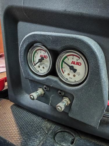

Buongiorno a tutti,
dovrei partire fra poche ore e mi sono accorto che uno dei due manometri non reggel la pressione.
Dopo qualche ora, torna a zero.
Non ho possibilità di smontare niente e chiedevo che cosa si fa in questi casi:
si sgonfia anche l'altra per bilanciare?
Il furgone è in assetto vacanza, leggera ...
Vi ringrazio
Gianluca

A livello dinamico devi scaricare anche l'altro, cosi da avere un comportamento uguale tra destra e sinistra.
L'unica cosa che puoi fare al volo è controllare dietro, dove sono i soffietti ad aria, se il sinistro è veramente scarico, toccandolo si dovrebbe sentire morbido, mentre l'altro duro.
Giusto per essere sicuro che il problema è reale e non strumentale.

Si,ho già portato a 0.5 anche l'altra. Il problema non è strumentale e quando arrivo a destinazione,se ho modo,provo a guardare,ti ringrazio
