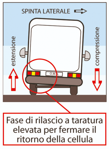

IO penserei PRIMA agli ammortizzatori
lo spostamento è dato dalla scarsa frenata in ritorno.
Cosa "provata" da oltre 30 anni su tutti i miei MH
Vedi il sito OMA
https://www.ammortizzatorioma.i...

IO penserei PRIMA agli ammortizzatori lo spostamento è dato dalla scarsa frenata in ritorno. Cosa provata da oltre 30 anni su tutti i miei MH Vedi il sito OMA
Quel mezzo non ha il problema di inclinarsi lateralmente, che anche in curva o rotonde le fai come in auto senza che si inclini particolarmente, ma in velocità fa la biscia, cioè si deve sempre correggere con lo sterzo perchè l anteriore si sposta a destra e sinistra, specie se c'è raffiche che colpiscono lateralmente sullo sbalzo troppo lungo e peso concentrato dietro.

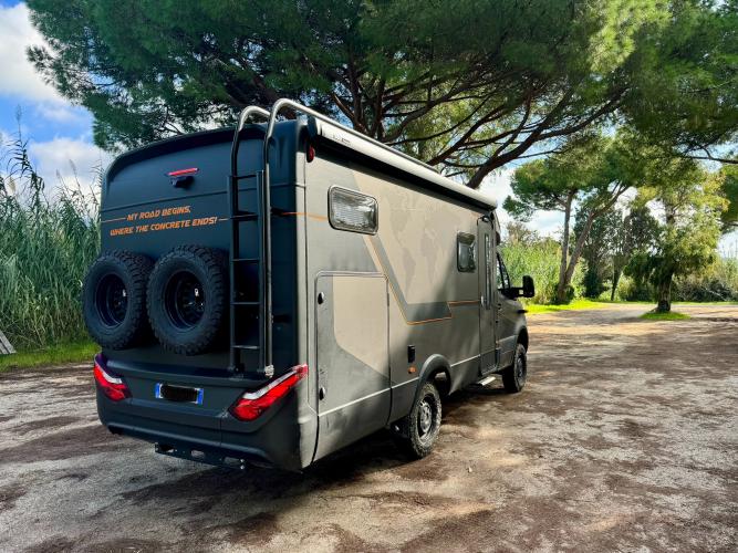

Ciao Tommaso, felice di risentirti e grazie per avermi dedicato un pò del tuo tempo. Anche il mio, come il tuo, ha il limitatore a 120km. Ma questo non è un problema perché lo stesso mezzo ti invita ad andare a velocità
di crociera intorno ai 100. Premetto che è omologato a 42q ed avendolo caricato di accessori( batterie al litio da 800Ah,pannelli solari da 500w, inverter da 3000w, climatizzatore, piano ad induzione, serbatoio acqua aggiuntivo di 140lt, piedini stabilizzatori, doppia ruota di scorta posteriore, ecc.) per una maggior autonomia (vado solo in libera), la parte posteriore risulta essersi abbassata di circa 10 cm. Ragion per cui avevo pensato ad una soluzione con sospensioni ad aria, comprensive anche di un mini compressore, per recuperare un certo assetto. Mi sto anche interessando  presso la locale motorizzazione civile, le eventuali omologazioni, se previste, da richiedere per l’istallazione dell’impianto, anche perché mi risultano obbligatorie nell’ipotesi di istallare un verricello elettrico + bullbar

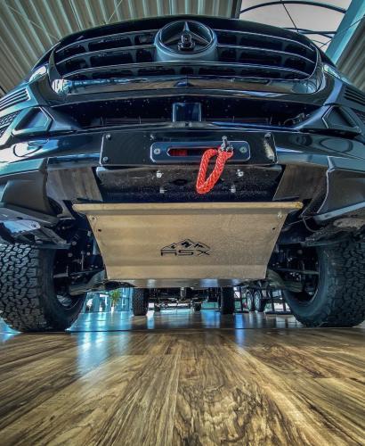

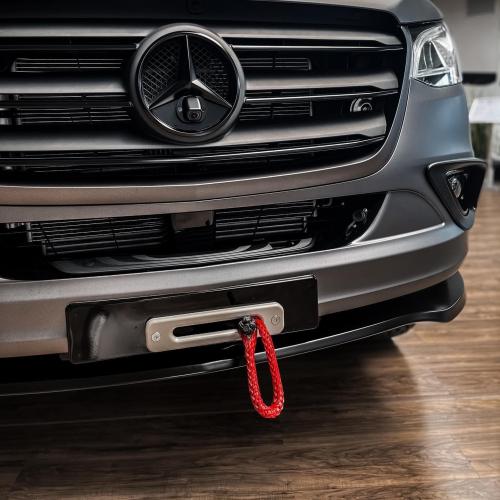

Il verricello elettrico della Warn Evo è totalmente interno (fuoriesce dalla fessura porta targa solo la cordicella), mentre il bullbar è ovviamente esterno e quindi visibile. Il problema, come sempre, non è tanto se ti dovessero fermare, ma se dovessi avere un incidente, ossia il rischio di una eventuale rivalsa da parte della compagnia.
L’installatore sulle sospensioni della VB dice che, pur essendo a conoscenza della normativa, sconsiglia di insistere per l’omologazione che da noi sarebbe comunque molto difficile da ottenere.
Ti allego un’immagine del verricello.

Ciao Tommaso, credo che tu abbia ragione riguardo all’iter con la motorizzazione: li vedo molto rigidi e poco propensi. Il verricello elettrico della Warn Evo è totalmente interno (fuoriesce dalla fessura porta targa solo
la cordicella), mentre il bullbar è ovviamente esterno e quindi visibile. Il problema, come sempre, non è tanto se ti dovessero fermare, ma se dovessi avere un incidente, ossia il rischio di una eventuale rivalsa da parte della compagnia.  L’installatore sulle sospensioni della VB dice che, pur essendo a conoscenza della normativa, sconsiglia di insistere per l’omologazione che da noi sarebbe comunque molto difficile da ottenere.  Ti allego un’immagine del verricello.
Stessa cosa mi disse il mio installatore, che è una cosa difficile, ma prendendo una "via giusta" (spero di essermi fatto capire wink)  si poteva fare ma con un costo importante e necessario perchè la procedura potesse andare a buon fine come se fosse "unta" angel
Il bull bar lo eviterei, troppo appariscente, non ha una utilità, anzi in caso di piccolo urto è proprio quello che fa danno al tuo camper, ma anche se si dovesse urtare qualcuno poi così evidente che ti puntano il dito contro.
Il verricello invece è tutto interno e non sporge e quindi non puo dare adito a contestazioni.
Però ho visto anche verricelli installati piu in baso dove la corda esce piu bassa del portatarga e in posizione piu arretrata e proprio non si nota niente, ma non saprei dirti chi lo fa, viste le foto ma non ho preso appunti wink.
