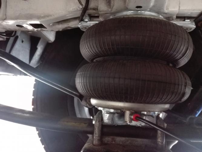

Io ho installato soffietti VB Air Suspension, a doppia balza , e posso assicurarti che rispetto a quelle monobalza riescono a alzare molto di piu il posteriore pur senza rendere il mezzo troppo rigido.
Anch'io avevo il problema di alzare dietro per un assetto corretto, e con doppia balza ho risolto.
In marcia tengo tra 2,5 e 3 bar ,  sollevato parecchio ma per nulla rigido. La VB prescrive una pressione di utilizzo tra 0,5 e 4bar, ma per superare rampe o ostacoli a bassa velocità, si puo portare momentaneamente fino a 6bar.
Però nel tuo caso, dovresti fare installare il kit completo di compressore in modo da potere variare rapidamente la pressione quando arrivi sulla rampa e ripristinarla poi a valori compatibili con la guida, subito dopo.
Penso che le Bitop, o anche le EasyTop a doppia balza, abbiano caratteristiche simili alle mie visto che sono sempre a doppia balza.

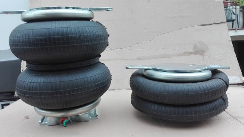

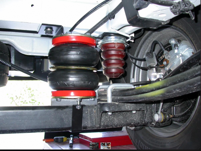

Nel mio ex furgone avevo installato una soluzione uguale ma mi si sono tagliate entrambe le balze di gomma della sospensione ad aria contro il lamierino del bordo superiore del tampone .
In teoria non dovrebbero mai entrare in contatto in pratica è successo .
Con il camper non ho fatto lo stesso errore e ho montato una sospensione al posto del tampone fine corsa .
Io ho installato Easy top a doppia balza ed il sollevamento a 6 - 7 bar ( condizioni da non utilizzare in guida ) è circa 5cm sull'asse che corrisponde a 17 cm al paraurti posteriore.

Nel mio ex furgone avevo installato una soluzione uguale ma mi si sono tagliate entrambe le balze di gomma della sospensione ad aria contro il lamierino del bordo superiore del tampone .  In teoria non dovrebbero mai entrare
in contatto in pratica è successo . Con il camper non ho fatto lo stesso errore e ho montato una sospensione al posto del tampone fine corsa . Io ho installato Easy top a doppia balza ed il sollevamento a 6 - 7 bar ( condizioni da non utilizzare in guida ) è circa 5cm sull'asse che corrisponde a 17 cm al paraurti posteriore.
Grazie, effettivamente quella soluzione postata in foto qualche pensiero me lo ha dato.
17CM di alzata sul paraurti posteriore sono molto interessanti; potrebbero essere utili, ovviamente solo per pochi metri ed a bassissima velocità.
A dire la verità mi ispirerebbero di più le WB, che da quel che ho capito hanno il tampone interno, ma anche le Easy Top, da quel che ho letto, sono un ottimo prodotto.

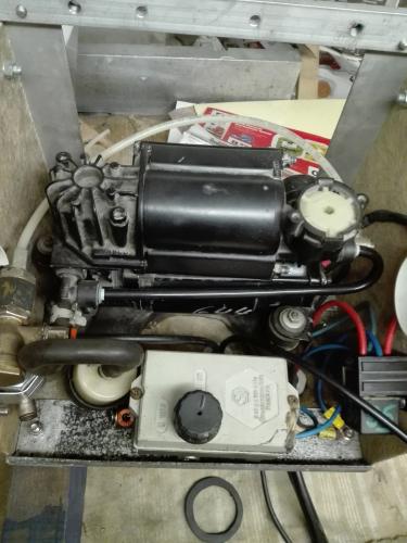

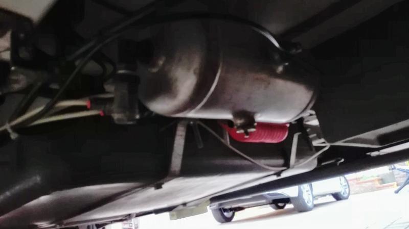

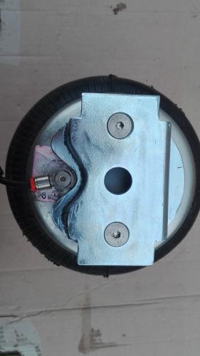

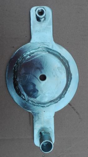

Ciao io ho usato due soffietti trovati in un sito tedesco su eBay perché a me interessavano da otto pollici per avere un buon sollevamento senza irrigidirlo troppo, difatti a un bar mi solleva il posteriore di tre cm. Poi mi sono costruito tutti i supporti.se vuoi chiedi pure.ciaoIMG_20201105_105856(2).jpgIMG_20201105_084118(1).jpgIMG_20201105_084049(1).jpgIMG_20201113_094508(2).jpgIMG_20201113_094413(1).jpgIMG_20201105_084150.jpg

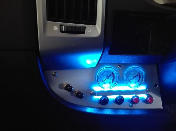

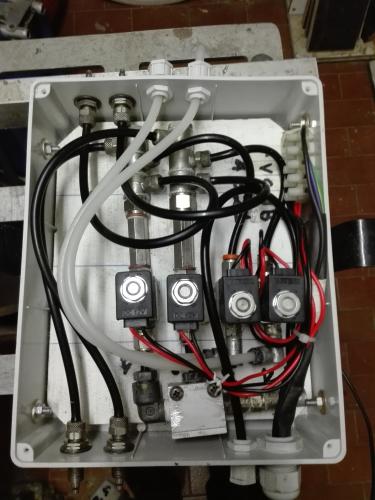

Questo è quadro delle elettrovalvole perle sospensioni servito da un compressore e un serbatoio da dieci litri di aria.se ti interessa ho altre foto, chiedi pure senza problemi ciao.

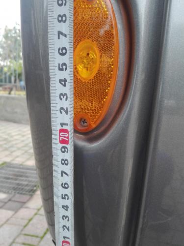

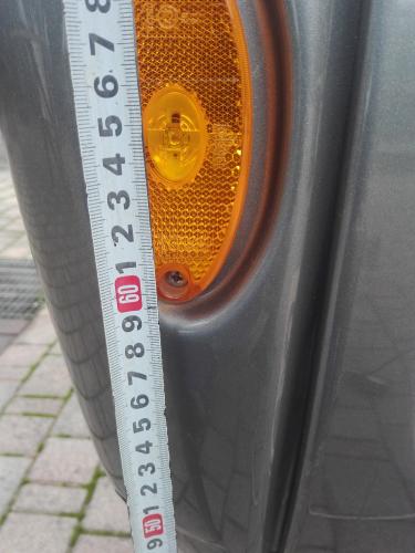

Grazie, il limite degli ammortizzatori non lo avevo considerato, ma considerando che sono quasi al tampone spero di riuscire ad alzare bene. Che molle ad aria hai installato!
Sospensione scarica e a fine corsa ammortizzatoreIMG_20201105_105406(1).jpgIMG_20201105_105643.jpgciao a tutti
Grazie della risposta ma purtroppo non sono in grado di fare quelle lavorazioni... Bello anche il pannello di controllo dei manometri! Immagino che sei rimasto in una spesa contenuta, li ho trovati anche io i soffietti; se non sbaglio dovrebbero essere di una nota marca
Ciao Luca sì in effetti la spesa non è stata elevata sicuramente molto meno dei kit in commercio, tra le altro le molle aria sono della febi blistein ed erano in promozione su eBay  se non ricordo male a circa 70€ la coppia, ma la cosa importante per me era avere una molla da 8" quindi una capienza di aria maggiore per aiutare la sospensione senza irrigidirlo troppo a vantaggio del confort visto le nostre strade. Ciao
