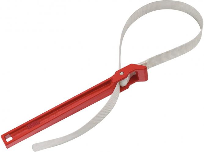

Scusate, per smontare il tampone occorre un attrezzo apposito?

Ci vorrebbe una chiave a settore del giusto diametro ma se usi un legno (es manico di martello) + martello non fai danni. Il legno deve essere di dimensioni tali da fare presa negli intagli ricavati nella ghiera metallica che sta sopra il tampone elastico.

Inserito il 02/12/2020 alle: 17:04:44
con una chiave come questa li togli in un attimo
