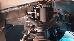

24/01/2008 10512
Inserito il 27/01/2021 alle: 12:00:36
Niente link  , niente foto della costruzione
montati due soffietti Firestone  di adeguata misura
che lavorano ad un solo millimetro dalle sporgenze
telaio ed ammortizzatori.
Occorre costruire supporto a misura e sperare nel meglio.
Esiste solo un Kit  montato da TopGoup /Goldschmitt
ad un costo esagerato solo per Iveco 50-70 ql. ma per il
35 niente di serie o in commercio.
Guarda le mie foto e copia quanto possibile :
in questa sono i particolari in centro con i tubi blu che li cerchiano
Modificato da franco49tn il 27/01/2021 alle 12:01:37

Franco, una domanda , qua come su rexos... che tu ti ricordi, per montare questi soffietti, avevi dovuto montare la base ammortizzatori della sospensione 50qli o le avevi cambiate solo per poter agganciare la barra antirollio?
Lollipibus
24/01/2008 10512
Inserito il 27/01/2021 alle: 16:23:50
La base ammortizzatore è quella del ruota singola posteriore
che ha attacco per barra antirollio.
Su ducato non si possono montare soffietti separati ma si deve
installare  il sistema Alko ACS
https://www.alko-tech.com/it/al...
oppure anche le OMA simili che erano in fiera a Parma 2019
