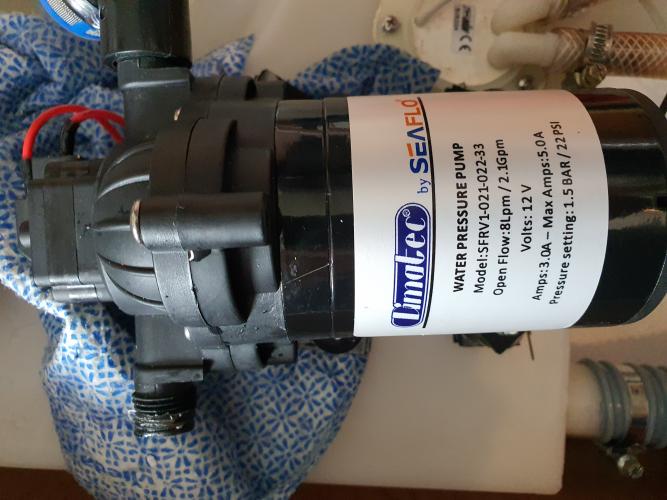

Buongiorno, dovrei sostituire la pompa acqua (Dimatec by Seaflo) .C'era una piccolissima  perdita che dopo il mio intervento è aumentata perché la filettatura dove avvita il tubo di uscita dell acqua è definitivamente rovinata. Volevo sapere se comprandone una su internet, (anche altro modello/marca)) gli innesti di ingresso e uscita H2O sono standard o cambiano a seconda della marca.
rovinata. Volevo sapere se comprandone una su internet, (anche altro modello/marca)) gli innesti di ingresso e uscita H2O sono standard o cambiano a seconda della marca. Grazie
Se metti una foto della parte filettata  forse qualcuno sa dirti come si potrebbe risolvere il problema .

Inserito il 13/06/2020 alle: 14:01:10
Questa è un immagine della filettatura rovinata, ho provato con teflon ma comunque gocciola0(3).jpg
Secondo me, se tagli parte del filetto rovinato e usi del teflon, risolvi

quello è un passo standard da 1/2 e se recuperi una filiera potresti rifare il filetto , comunque la tenuta non è sul filetto ma sul raccordo conico o in battuta , il filetto serve per avvitare il dado che stringerà il raccordo di tenuta , comunque se cambi pompa con altra marca il collegamento in ingresso e uscita sono tutti da 1/2 , cambieranno le dimensioni della staffa di fissaggio pompa

Silvio se accorciasse il filetto perderebbe la conicità femmina interna , tra l'altro dovrebbe accorciare anche il dado altrimenti va a fine corsa senza arrivare in battuta
Si capisco, a questo punto, visto che si tratta di un portagomma con raccordo filettato, io proverei a incollarlo, se non tiene, si cambia

quel filetto è abbastanza rovinato ma direi recuperabile , prova ad avvitarci un raccordo per acqua femmina in ferro o ghisa da 1/2 , con attenzione e pazienza dovresti recuparare la parte iniziale rovinata , l'importante è che non sia rovinata la parte interna conica che è quella che fa tenuta sul portagomma con tenuta conica , il filetto come dissi non fa tenuta

vedo se riesco a ripristinare la filettatura. Vi farò sapere
Prova, se hai un raccordo in ottone, a farlo prendere piano piano dritto e poi farlo arrivare fino in fondo, può darsi che riesca a raddrizzare i filetti rovinati.

Anche per mé con un po di pazienza ricuperi il filetto .

cercare di recuperare il filetto senza filiera ma con un raccordo femmina metallico è possibile ma serve molta attenzione e pazienza , se il primo giro li prende male rovinerebbe gli ultimi filetti ancora integri ma senza filiera è l'unica possibilità , sarebbe un peccato sostituire una pompa funzionante ,  devi farcela altrimenti ti bocciamo  winklaugh
Concordo.
Niente teflon ne stoppa&pasta quando i componenti sono di plastica, altrimenti la pressione esercitata sul raccordo femmina lo fa spaccare.
Per i raccordi in plastica
Guardate SEMPRE dentro la parte femmina e come è fatta in cimala parte maschio.
Maschio con profilo conico va solo su femmina con profilo conico.
Maschio con profilo piatto va solo con femmina con profilo piatto ma con guarnizione.
I mix piatto&guarnizione su profilo conico in plastica non farnno tenuta.
Per i raccordi metallici
Teflon, stoppa&pasta o frenafiletti liquido (Loktite rossa) vanno solo sui raccordi metallici escluse le accoppiate coniche o piatte&guarnizione per le quali la filettatura serve solo a esercitare pressione sull'accoppiamento e non deve esserci ne teflon ne stoppa.

Il frenafiletti liquido permette di avvitare/posizionare il raccordo fino dove ci pare.
Stoppa più pasta, permette di avvitare fino dove ci pare e si può anche tornare un po' indietro.
Col teflon non si deve mai tornare indietro altrimenti perde...

cercare di recuperare il filetto senza filiera ma con un raccordo femmina metallico è possibile ma serve molta attenzione e pazienza , se il primo giro li prende male rovinerebbe gli ultimi filetti ancora integri ma senza filiera è l'unica possibilità , sarebbe un peccato sostituire una pompa funzionante ,  devi farcela altrimenti ti bocciamo   mario

Se il filetto è irrecuperabile tenterei la saldatura con bacchetta in pvc di un tronchetto filettato, sempre se il materiale del corpo pompa lo permette yes

Se il filetto è irrecuperabile tenterei la saldatura con bacchetta in pvc di un tronchetto filettato, sempre se il materiale del corpo pompa lo permette  Poi ovviamente avviserei il proprietario e gliela restituirei  Ciao
restituendola sistemata magari ci scappa anche un buon salamotto di quelli genuini wink , nella peggior ipotesi l'idea di saldarci un piccolo tronchetto filettato direi che è validissima e se il corpo pompante fosse in PE o PP si potrebbe saldare testa/testa come si fa con i tubi e raccordi di scarico in PE , ottima idea
