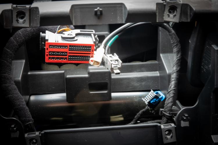

Chiedo un aiuto a chi ha già fatto tale operazione
Vorrei  sostituire l'autoradio originale Fiat solo FM, con una 2DIN android DAB+ di ottima qualità. (Es. Alpine o Pioneer o altro affidabile)
Si riescono a mantenere i comandi al volante, visione della retrocamera originale Fiat . con immagine in automatico quando si inserisce la retromarcia?.
Inoltre mi servirebbe un alimentazione per un tracker GPS, + e - fissi e + sotto chiave.
Togliendo l'autoradio ho visto che è c'è un connettore libero a 12 poli (con gancio blu) , qualcuno sa che predisposizione è)
Grazie per l'aiuto.

Ciao Salvatore, ringrazio per il suggerimento di cui tengo conto se non trovo una soluzione affidabile.
Mi piaceva comunque qualcosa di più pratico e immediato, con uno schermo grande, anche come navigatore etc, quindi non solo per DAB+
Si, ha il connettore ISO, chiedevo cosa fosse l'altro blu, libero,  che si verde in foto, se era sfruttabile collegandosi semplicemente con un connettore maschio.

Il mio camper (x250) ha qualche anno e non ha il connettore che indichi.
Il connettore e' sicuramente personalizzato e non credo che esista un adattatore maschio compatibile.
Il connettore iso invece e' standard.
Per prelevare i 12 volt permanenti e quelli sotto chiave senza manomettere l' impianto originale, io ho usato una prolunga simile
https://www.amazon.it/Aerzetix-...
Su questa, puoi fare tutti i tagli e le modifiche che vuoi.smiley

Esistono interfacce comandi al volante per Ducato (cerca con "interfaccia comandi ducato").
L'installazione pero' secondo me deve essere fatta da un professionista e da un professionista bravo.
Solo un professionista sapra' dirti con precisione se la compatibilita' e' totale.
Potresti chiedere a chi ti vendera' l'autoradio.
