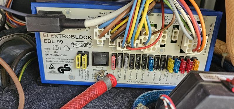

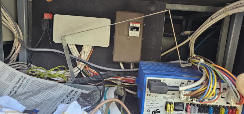

provo ad allegarti un paio di foto di dove andrebbero le batterie e a cosa sono collegate.

quella è la centralina del mezzo che fa anche da carica batterie con curva di ricarica, direi che sei in buone condizioni.
Puoi tranquillamente montare una AGM.

Quella e' la centralina servizi, all'interno e' presente un caricabatterie LAS 12-18 da 18A, il cavo positivo che arriva dalla batterie servizi e' collegato sul retro della stessa assieme al cavo positivo che arriva dalla BM e ad un negativo che arriva dal telaio.
Il polo negativo della BS e' gia correttamente collegato al telaio altrimenti, a motore spento non funzionerebbe nulla.
Un'eventuale inverter va collegato direttamente ai poli positivo e negativo della batteria che s'intende utilizzare.
Ciro.

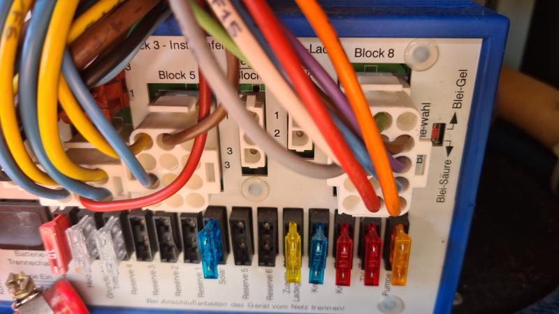

dovrebbe già andare bene tutto così, ma controlla che lo switch indicato dalla freccia sia posizionato sulla posizione SAURE
Bubetto20
Bubetto20
08/05/2025 8
Inserito il 17/05/2025 alle: 11:14:55
In risposta al messaggio di Laikone del 13/05/2025 alle 16:13:50
si è posizionato su SAURE, ma non dovrei metterlo su GEL visto che ho montato batterie AGM?
31/03/2004 20878
Inserito il 18/05/2025 alle: 14:50:00
In risposta al messaggio di Bubetto20 del 17/05/2025 alle 11:14:55
assolutamente no, una batteria AGM non è una batteria al GEL.
