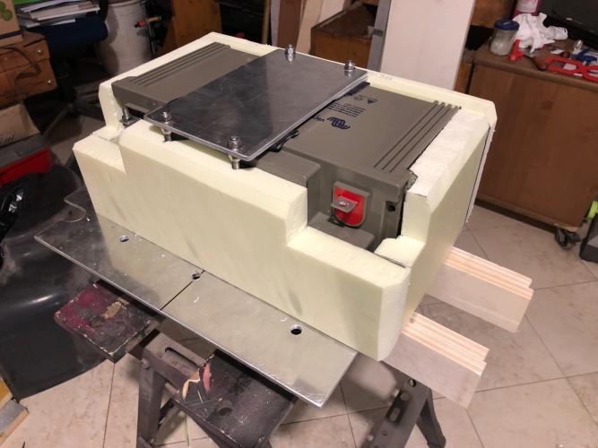

Grazie ancora per le risposte, tutte molto ma molto utile, grazie veramente.   Si, ho intenzioni fa fare qualcosa per la ruggine, ma considerate che, come ho scritto prima, l’allestitore (Wingamm) ha usato lo stesso metodo,
forando il labro delle traverse del telaio, ho controllato, i buchi sembra essere stati fatti ieri, non c’è traccia di ruggine. Comunque farò qualcosa di preventivo.   @Laikone: Capisco perfettamente il tuo punto, forare un telaio non è una cosa facile, principalmente dal punto di vista psicologico, ma considerando che non è il telaio in se ad essere forato, ma solo le lingue di giunzione la cosa non mi è sembrata grave, ma capisco perfettamente il tuo punto. Inoltre (non per vantarmi) sono discretamente bravo con la saldatrice a filo (con gas), quindi, se necessario, ci metto un attimo a ripristinare la situazione iniziale. un'altra cosa: A differenza di quanto fatto dalla Wingamm, ho aggiunto una piccola flangia di alluminio ad ogni supporto in acciaio per distribuire il peso, ma considerando che non andrà mai oltre i 10kg l’ho considerata una questione di “cosmetica” più che altro.   Ottima anche l’idea dei panelli per isolare il tutto, pensavo al polistirolo, sia sopra che laterali.   Per il peso delle strutture aggiuntive, sia l’alluminio che le barrette di acciaio, in totale stiamo parlando di veramente poco, 5kg forse…   In attesa di mettere in campo molti dei vostri consigli, ho voluto fare una prova d’installazione/montaggio del pacco batterie:   Ecco come è andata: Inizio Pit Stop : Posizionamento un'altra spinta... ... e dopo qualche colpo di cric, anche qualche martellatina... si è trovata subito in posizione! Andata su quasi senza problemi, devo essere sincero, ero un po in pensiero per la fattibilità considerando i pesi in questione. Ovviamente il test l'ho fatto solo con un pacco batterie, ma quel altro è ancora più semplice visto che ci sono meno ingombri in giro. Vi piace? Lascerò circa 80mm di filettature, cosi se dovesse servire in estremis ci potrei arrivare. Non mi stancherò di ringraziarvi per il vostro contributo, le vostre riflessioni e, perchè no, le vostre critiche. Grazie ancora.
Non va bene per niente.
In caso di urto con un sasso la piastra inferiore di alluminio va a disruggere le batterie.
In basso, oltre al dado tutto in basso che spinge in su la piastra di alluminio. devi mettere un altro dado sopra la piastra per impedire che questa possa salire verso l'alto distruggendo la batteria.
Anche un pezzo di alluminio tra piastra e trave del telaio aiuterebbe, va bene qualsiasi cosa impedisca alla piastra inferiore di muoversi verso l'alto.
Marco.

Non va bene per niente. In caso di urto con un sasso la piastra inferiore di alluminio va a disruggere le batterie. In basso, oltre al dado tutto in basso che spinge in su la piastra di alluminio. devi mettere un altro dado
sopra la piastra per impedire che questa possa salire verso l'alto distruggendo la batteria. Anche un pezzo di alluminio tra piastra e trave del telaio aiuterebbe, va bene qualsiasi cosa impedisca alla piastra inferiore di muoversi verso l'alto. Marco.
Ciao Marco,
Grazie ancora, ma devo dire che su questa proposta non mi trovo d’accordo e spiego perché:
Stiamo parlando di una piastra in alluminio di 6mm che appoggerà sulle traverse del telaio (nel test che ho fatto non si vede perché non ho stretto tutto fino in fondo ma sarà così).
Sotto la piastra ci saranno due profilati a rinforzo del tutto.
Anche dove erano prima, nel gavone, poteva succedere la stessa cosa... poi Marco, una sassata che deforma una piastra del genere... stiamo parlando di un camper e non di un camion della Parigi-Dakar !!... per il tipo di percorso che faccio io, questa cosa non succederà mai.
Inoltre, subito davanti c’è la marmitta che sta almeno 15-20cm più giù, subito dietro il serbatoio del acqua, anche questo sporge di almeno 15cm verso basso, quindi nel lontanissimo malaugurato evento se arriva una sassata del genere di sicuro rompo prima qualcosa altro.
In ogni caso Marco, posso tranquillamente mettere un altro dado dal interno delle barre filettate in modo che faccia da ulteriore “fondo corsa” della piastra, non ostante sia già bloccata dal appoggio sulla traversina del telaio.
Grazie.
Rodolfo.

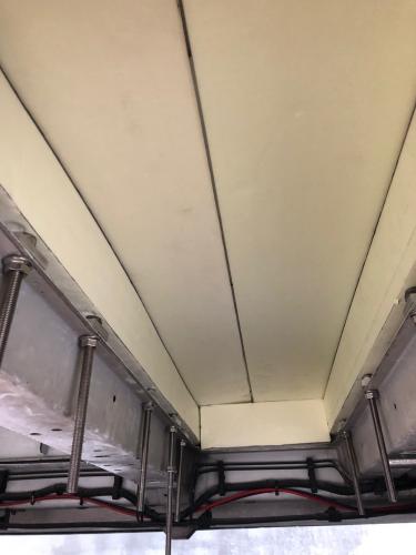

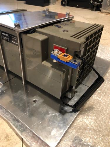

nel complesso generale il lavoro credo sia fatto molto bene a livello di realizzazione, fori sul telaio a parte.
Però lo trovo eccessivo. Sorreggere dall'alto due batterie di quel tipo è troppo invasivo; poi che a te piaccia ci può stare eh, ma tra piastre, barre filettate, ecc. ecc. sembra un mezzo carro armato...
Quei cavi che se ho capito bene, hai messo da 16mm li trovo troppo sottili visto l'obbligata lunghezza; che capicorda hai usato? La crimpatura è importantissima in questo contesto.
Infine, in testa a tutte quelle barre filettato che si vedono da sotto, oltre al dado presente, a sto punto, metterei un dado cieco che svolge la doppia funzione di evitare che si allenti l'attuale dado e evita l'agganciarsi eventualmente qualcosa, anche se come dici tu marmitta e serbatoio sono più bassi.
Detto questo, è prevista una coibentazione e un riscaldamento spero... Se così non è, mi spiace, ma PER ME, È NO! laugh

Ciao Marco,   Grazie ancora, ma devo dire che su questa proposta non mi trovo d’accordo e spiego perché:   Stiamo parlando di una piastra in alluminio di 6mm che appoggerà sulle traverse del telaio (nel test che ho
fatto non si vede perché non ho stretto tutto fino in fondo ma sarà così). Sotto la piastra ci saranno due profilati a rinforzo del tutto. Anche dove erano prima, nel gavone, poteva succedere la stessa cosa... poi Marco, una sassata che deforma una piastra del genere... stiamo parlando di un camper e non di un camion della Parigi-Dakar !!... per il tipo di percorso che faccio io, questa cosa non succederà mai.   Inoltre, subito davanti c’è la marmitta che sta almeno 15-20cm più giù, subito dietro il serbatoio del acqua, anche questo sporge di almeno 15cm verso basso, quindi nel lontanissimo malaugurato evento se arriva una sassata del genere di sicuro rompo prima qualcosa altro.   In ogni caso Marco, posso tranquillamente mettere un altro dado dal interno delle barre filettate in modo che faccia da ulteriore “fondo corsa” della piastra, non ostante sia già bloccata dal appoggio sulla traversina del telaio. Grazie.
Dalla foto capivo che non era già in posizione, l'importante è che il fondo corsa non siano le batterie, nel dubbio ho preferito farti notare la cosa.
La sassata puo essere un dosso, la rampa di un tragheto, il cric di qualcuno distratto, ecc... se appoggia sulla traversa è perfetto.
Marco.

nel complesso generale il lavoro credo sia fatto molto bene a livello di realizzazione, fori sul telaio a parte. Però lo trovo eccessivo. Sorreggere dall'alto due batterie di quel tipo è troppo invasivo; poi che a te piaccia
ci può stare eh, ma tra piastre, barre filettate, ecc. ecc. sembra un mezzo carro armato... Quei cavi che se ho capito bene, hai messo da 16mm li trovo troppo sottili visto l'obbligata lunghezza; che capicorda hai usato? La crimpatura è importantissima in questo contesto.  Infine, in testa a tutte quelle barre filettato che si vedono da sotto, oltre al dado presente, a sto punto, metterei un dado cieco che svolge la doppia funzione di evitare che si allenti l'attuale dado e evita l'agganciarsi eventualmente qualcosa, anche se come dici tu marmitta e serbatoio sono più bassi.  Detto questo, è prevista una coibentazione e un riscaldamento spero... Se così non è, mi spiace, ma PER ME, È NO!
Ciao Laikone,
Ci sta che non ti piaccia, lo capisco, mica deve piacere a tutti questo progetto... ma vedrai, nella fiera del camper del 2028 gran parte dei camper saranno equipaggiati con questa soluzione, e tu carlo Laikone potrai dire di aver contribuito alla rilassazione del primo prototipo !!  winkwinkwink
Scherzi a parte, si, è prevista la coibentazione,... per fare questo pensavo al polistirolo, ma devo ancora vedere.
Per l’invasività, considera che anche il serbatoio da 140 litri è montato allo stesso modo dalla casa madre.
Si può sembrare eccessivo (troppo metallo) per un camper (mica è un Kamaz!) ma la sotto non lo vede nessuno... e la cosa piu importante: a me piace!
Per il discorso dei cavi, in base al carico che ho io (il massimo viene da un inverter da 600W, che su quella linea può avere solo un ulteriore carico contemporaneo del compressore del frigo (quadrivalente), quindi secondo me va più che bene. La lunghezza del cavo è di 4,5mt.
I dadi definitivi saranno autobloccanti, quelli che ho usato nel test sono quelli che avevo a portata di mano.
Grazie.
Rodolfo.

Ciao Laikone,   Ci sta che non ti piaccia, lo capisco, mica deve piacere a tutti questo progetto... ma vedrai, nella fiera del camper del 2028 gran parte dei camper saranno equipaggiati con questa soluzione, e tu carlo Laikone
potrai dire di aver contribuito alla rilassazione del primo prototipo !!     Scherzi a parte, si, è prevista la coibentazione,... per fare questo pensavo al polistirolo, ma devo ancora vedere.   Per l’invasività, considera che anche il serbatoio da 140 litri è montato allo stesso modo dalla casa madre.   Si può sembrare eccessivo (troppo metallo) per un camper (mica è un Kamaz!) ma la sotto non lo vede nessuno... e la cosa piu importante: a me piace!   Per il discorso dei cavi, in base al carico che ho io (il massimo viene da un inverter da 600W, che su quella linea può avere solo un ulteriore carico contemporaneo del compressore del frigo (quadrivalente), quindi secondo me va più che bene. La lunghezza del cavo è di 4,5mt.   I dadi definitivi saranno autobloccanti, quelli che ho usato nel test sono quelli che avevo a portata di mano.   Grazie.
forse non mi sono spiegato bene. La realizzazione la trovo ineccepibile, e piace anche a me! laugh è il concetto batterie all'esterno che non mi piace tanto a meno che il pacco batterie non sia riscaldato. E' altrettanto chiaro che quel materiale da un senso di sicurezza interessante.
Come isolante, a mio parere potresti usare questo, si chiama stiferite, e non si sbriciola come fa il polistirolo.
4.5m di cavi a mio parere sono una enormità e proprio per questo passerei a sezioni maggiori.

Per la sezione dei cavi supponendo il carico massimo della linea dato dall'inverter + perdite e poi il frigo.. Vista la lunghezza totale di circa 9 m (positivo+negativo) la sezione indicativa minima che devi avere, per avere una caduta di tensione entro i 0,5 V, è di 25 mmq... Poi molto fanno le connessioni. ... 16 mmq li vedo un po' tirati; in certi casi di prelievo di una certa entità o di certi spunti l'inverter potrebbe andare in blocco causa una caduta di tensione eccessiva.
GArca
GArca
23/03/2006 666
Inserito il 23/09/2021 alle: 13:27:28
In risposta al messaggio di il tornitore del 23/09/2021 alle 12:49:08
L'inverter lo uso raramente (mai al massimo, quindi 600w su quella linea non ci sarano mai), di solito lo accendo per i laptop, batterie macchine fotografiche, TV, ecc... quindi stando larghissimo stiamo sui 300w su quella linea.
In queste condizioni (immutate da anni) penso che 16mm2 siano ok.
Grazie.
Rodolfo.

L'inverter lo uso raramente (mai al massimo, quindi 600w su quella linea non ci sarano mai), di solito lo accendo per i laptop, batterie macchine fotografiche, TV, ecc... quindi stando larghissimo stiamo sui 300w su quella linea. In queste condizioni (immutate da anni) penso che 16mm2 siano ok. Grazie.
Sono 16 mmq x 2 cavi per 2 BS, fa 32 mmq in tutto.
Marco.
