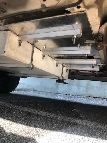

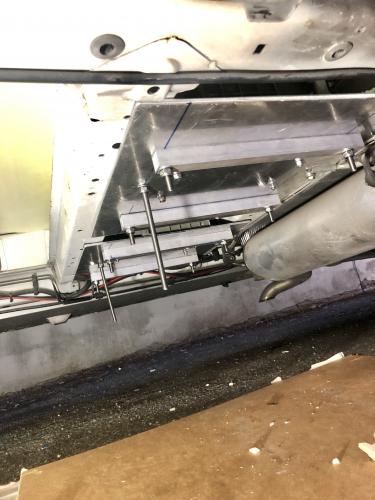

Ci sono persone che non hanno mentalità tecnica ne preparazione in tal senso, ovvio non siamo tutti uguali, uno fa meglio una cosa l'altro ne fa meglio un'altra. Una persona del primo tipo pensa al cappotto che mette in
inverno quando esce di casa e lo traduce nel metterlo sulla bombola del GPL, non sa che il cappotto non scalda ma serve solo a diminuire lo scambio termico, i tecnici comprendono subito, loro no, ma non per questo noi siamo meglio degli altri, anzi a volte siamo più inquadrati noi, e forse troppo. In realtà mettere il cappotto alle batterie, qualcosina potrebbe anche fare perché comunque quando caricano e scaricano producono calore, che è dato dalla loro efficienza di conversione non del 100%, quella che si perde si trasforma, come tutte le energie perse causa rendimento, in calore. Però se lavorano poco, poco sarà il riscaldamento.
Forse non hai capito che la coibentazione non l'ho fatta per proteggerle dal freddo, ma da CALDO, se guardi bene noterai che a pochi centimetri ci sta la marmitta, che in estate potrebbe dare problemi.
In questo modo ho più tempo di margine di tempo, la botta di calore tarderà ad entrare dentro le batterie.
Per il freddo, ritengo che la situazione è invariata rispetto a prima, un gavone in alluminio, non coibentato, praticamente nella stessa posizione, dove il freddo arriva, prima o poi...

Forse non hai capito che la coibentazione non l'ho fatta per proteggerle dal freddo, ma da CALDO, se guardi bene noterai che a pochi centimetri ci sta la marmitta, che in estate potrebbe dare problemi. In questo modo ho più
tempo di margine di tempo, la botta di calore tarderà ad entrare dentro le batterie. Per il freddo, ritengo che la situazione è invariata rispetto a prima, un gavone in alluminio, non coibentato, praticamente nella stessa posizione, dove il freddo arriva, prima o poi...
La parte superiore del vano batterie che hai creato confina col pavimento del camper, cioè con la cellula abitativa.
Forse li in alto era più vantaggioso non coibentare.
Marco.

In risposta al messaggio di Emme48 del 25/09/2021 alle 15:55:55
La parte superiore del vano batterie che hai creato confina col pavimento del camper, cioè con la cellula abitativa. Forse li in alto era più vantaggioso non coibentare. Marco.
L’ho fatto per coibentare la cellula, il pavimento della Wingamm non è il massimo, a discapito del resto (monoscocca).
A sorpresa anche sopra il serbatoio del acqua mancava, allora l’ho messa puri li.
Ma non solo, adesso quando sarà tutto stretto le batterie appoggeranno sulla coibentazione restando ancora più ferme, niente vibrazioni, ecc.
Rodolfo.

Inserito il 26/09/2021 alle: 19:46:41
Montate.
Rodolfo.

In risposta al messaggio di GArca del 26/09/2021 alle 19:46:41
Montate.
Il lavoro è venuto veramente bene.
Ciliegina sulla torta sarebbe tagliare a misura tutte le aste filettate e rifinirle con dadi ciechi.
Hai sicuramente abbassaro il baicentro e recuperato un gavone.
Bravo davvero.
Marco.

In risposta al messaggio di Emme48 del 27/09/2021 alle 06:03:04
Il lavoro è venuto veramente bene. Ciliegina sulla torta sarebbe tagliare a misura tutte le aste filettate e rifinirle con dadi ciechi. Hai sicuramente abbassaro il baicentro e recuperato un gavone. Bravo davvero. Marco.
Si, sarebbe, esteticamente parlando, la cosa giusta da fare, non fa una piega.
Ma quei 5-7 cm di filettatura in più mi servono, per abbassare il tutto, per visionare o per smontare il tutto (speriamo di no)...
Adesso ho rimontato il serbatoio del acqua, con questo si concludono i lavori sotto il camper.
Le cosa stanno cosi:
Sono veramente sodisfatto col lavoro che ho fatto, anche se sono cosciente che per alcune situazioni questa soluzione potrebbe non essere appropriata.
Volevo ringraziarvi per tutti i consigli che mi avete dato.
Grazie.
Rodolfo.
