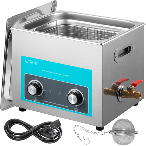

Mi pare di aver capito che questi centri assistenza
NON  abbiano o non vogliano usare una
Lavatrice ad ultrasuoni.
Se rigenera qualsiasi carburatore anche di 50 anni
potrebbe sicuramente  pulire una retina o un componente , solo sporco.
Costa una miseria e servirebbe a tutto il "popolo" delle Truma D
VEVOR 10L Macchina di Pulizia Ultrasonico Cleaner Professionale Digital Ultrasonic Cleaner Macchina Igienizzante per carburatore
141,99€

Inserito il 09/02/2024 alle: 11:22:59
ce l'ho e funziona egregiamente come ha suggerito Franco.

Ne ho una quasi identica  e una piu piccola che mi sono portato a casa quando ho chiuso l attività.
Parlando con il tecnico del centro Truma mi ha spiegato e anche fatto vedere, che le concrezioni create dall additivo nel gasolio o da altro, sono estremamente dure, quasi come vetro e si depositano in punti non accessibili, anche lui ha provato con ultrasuoni, con la fiamma, e con altri metodi ma ha detto che non ci si riesce e quindi si sostituisce il pezzo e pace.

Confermo, mi è successo anche col kerosene e quando si forma quel materiale vetrato non esiste solvente che lo intacchi nemmeno con gli ultrasuoni, mai vista una cosa del genere.
Tuttavia quel materiale si forma inizialmente durante il raffreddamento perchè condensano gli idrocarburi lunghi sulle pareti (nel caso della lampada perchè è rimasto dentro asciugandosi) e si vetrifica durante il riscaldamento soprattutto se è lento, è indice che la combustione in alcune fasi è grassa o incompleta (non raggiunge la temperatura per bruciare tutti gli idrocarburi fino al monossido, dubito una trumaD possa bruciare il monossido in co2 in ogni caso quindi non brucia mai completamente, credo, non l'ho mai analizzata).
