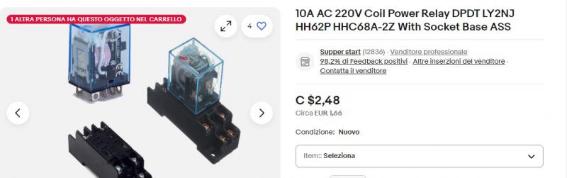

Se non hai una uscita identica sul Victron puoi solo rilevare la 220V in ingresso tramite un relè.
Questo sistema ti informa della presenza della 220V non del funzionamento del carica batterie.
Puoi utilizzare un relè tipo questo, ma se non hai dimestichezza con i relè lascia stare e metti, come ti hanno consigliato, una spia sulla 220V che in pratica fa la stessa funzione.
