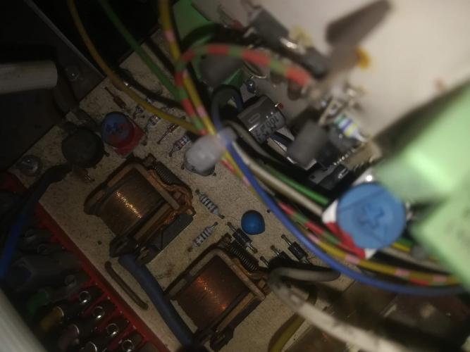

Se il rele ha solo interrotto la bobina non vedi nulla da fuori, semplicemente provandolo non funziona.. In bocca al lupo :)
Crepi! Il fatto è che mi piacerebbe molto conservare l originalità al 100% di questo primo camper visto che è in buono stato, non sia mai che con qualche ringiovanimento estetico un giorno non acquisisca un qualche tipo di valore "storico" anche se di adriatik su ducato ne avranno prodotti uno sproposito, molti vecchi camper sono stati aggiornati e restaurati non conservando tutti i pezzi originali...chi sa..
ps: i rele sono fissati cosiIMG_20180727_113348.jpgIMG_20180727_113331.jpg

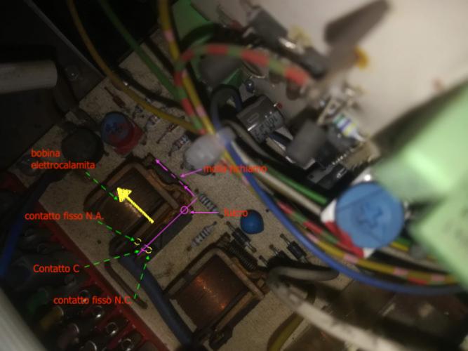

Ti spiego come funziona il rele:
i componenti sono: una elettrocalamita formata dalla bobina in rame avvolta su un nucleo (un tondino metallico per capirci); una leva incernierata su un fulcro (linea viola intera), tirata ad una estremità da una molla di richiamo (tratteggio viola). Su questa leva c'è un contatto che in condizioni di bobina non attivata, grazie all'azione della molla tocca su un secondo contatto (NC, Normalmente Chiuso). Se la bobina viene eccitata dandole tensione, si crea un campo magnetico nel nucleo su cui è avvolta la cui forza (freccia gialla) tira verso di sè la leva superando la forza della molla di richiamo, il contatto sulla leva colpisce così il "fine corsa" che è il contatto N.A. (normalmente aperto) liberando il NC. Quando la tensione alla bobina cessa, la molla riesce a richiamare la leva invertendo la situazione.
Ecco perchè sui contatti dei rele hai C, NO e NC.. C= Common (comune, la leva); NO (normally open) e NC (normally closed).
Se tu applichi una tensione in ingresso a C potrai inviarla su NO o NC a seconda che la bobina sia attivata o meno, rispettivamente.
Fatto lo spieghino sopra, ad occhio non mi pare che quei 2 rele siano sufficientemente grossi da essere quello parallatore, ma posso tranquillamente sbagliarmi.IMG_20180727_113331(1).jpg

Ti spiego come funziona il rele: i componenti sono: una elettrocalamita formata dalla bobina in rame avvolta su un nucleo (un tondino metallico per capirci); una leva incernierata su un fulcro (linea viola intera), tirata
ad una estremità da una molla di richiamo (tratteggio viola). Su questa leva c'è un contatto che in condizioni di bobina non attivata, grazie all'azione della molla tocca su un secondo contatto (NC, Normalmente Chiuso). Se la bobina viene eccitata dandole tensione, si crea un campo magnetico nel nucleo su cui è avvolta la cui forza (freccia gialla) tira verso di sè la leva superando la forza della molla di richiamo, il contatto sulla leva colpisce così il fine corsa che è il contatto N.A. (normalmente aperto) liberando il NC. Quando la tensione alla bobina cessa, la molla riesce a richiamare la leva invertendo la situazione. Ecco perchè sui contatti dei rele hai C, NO e NC.. C= Common (comune, la leva); NO (normally open) e NC (normally closed). Se tu applichi una tensione in ingresso a C potrai inviarla su NO o NC a seconda che la bobina sia attivata o meno, rispettivamente. Fatto lo spieghino sopra, ad occhio non mi pare che quei 2 rele siano sufficientemente grossi da essere quello parallatore, ma posso tranquillamente sbagliarmi.

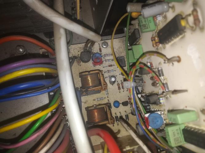

La foto la feci un po di tempo fa e , avendo 2 rele per pompa e frigo( a che serve il rele ddella pompa visto che funziona sempre .sia a motore acceso che spento??) e 1 per il parallelo da 70a, forse hai ragione e quelli in foto sono gli altri.
grazie per la dettagliata spiegazione! Se avro voglia riapro e guardo meglio...
Puo darsi che si sia ossidata qualche pista o contatto la intorno e il rele non sia rotto?
